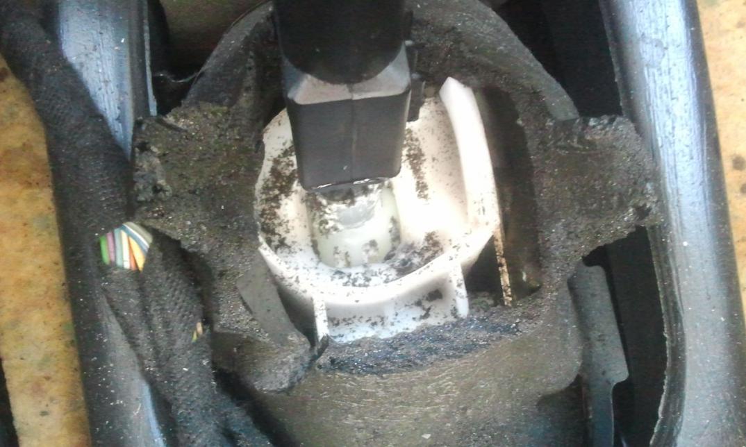

    Witam. Od pewnego czasu nie działa mi przycisk ASR ten pomiędzy skrzynią biegów, a hamulcem ręcznym w mojej AR 156 1,9JTD, 04r. Kiedyś działał normalnie i mogłem wyłączyć tą opcję, co sygnalizował mi komputer teraz natomiast jest głucho... przyciski od przeciwmgielnych działają. Może to wina bezpiecznika, albo jakiejś kostki, ktoś wie? Znalazłem podobny temat na forum 147 jednak zakończył się bez konkretnych odpowiedzi. Dodam jeszcze, że ASR działa poprawnie, tak jak zawsze domyślnie zostaje włączona przy starcie, jednak zbliża się zima i boję się że bez możliwości wyłączenia tej opcji będę miał spore problemy gdy się zakopie w śniegu.

    a podpinałeś się pod kompa? Jeśli nie to od tego radzę sprawdzić, abs, prędkościomierz, działają bez zarzutu? jeśli zero błędów radzę sprawdzić styki przy włączniku, może zaśniedziały....

    A próbowałeś rozebrać ten panel?... Być może przycisk jest zabrudzony, miałem podobną sytuację z włącznikiem halogenów - przeczyściłem i odpukać działa

    Przy weekendzie jak będę miał więcej czasu rozbiore ten panel, przeczyszcze wszystko i dam znać o rezultatach, bo ABS, prędkościomierz i wszystko inne generalnie działa.

    Może masz przepaloną kontrolkę od ASR U mnie jak się wyłączy ASR, to świeci się pomarańczowa kontrolka I zapala się na moment przy rozruchu chyba... Sprawdzę po pracy

    Ta kontrola świeci Ci sie na zegarach? Bo chyba nie na infocenter? Kiedyś u kogoś mającego bodajże 156 GTA to infocenter równiez sygnalizował wyłączenie tego systemu. Ciekawe. swoją drogą musze sprawdzic tą kontrolke jeśli faktycznie jest to gdzie ona sie znajduje? Bo wyłączając asr to można ładnie popiszczec stąd wiem iż działa, bo jak włącze to zero pisku, zaraz obroty spadają

    Nie, na panelu koło dźwigni zmiany biegów.
