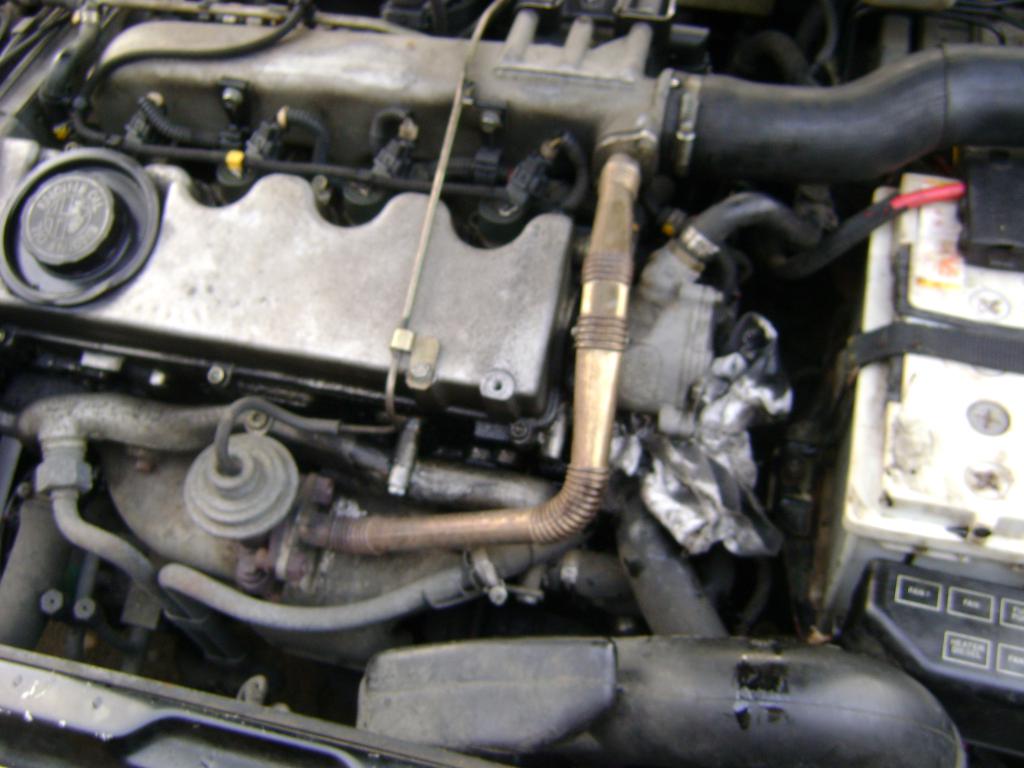

    Od pękł kawałek obudowy i "wyleciał" olej ...

    Czyli cała niestety do wymiany,sama pękła tak od niczego?

    Opisywałem wcześniej problem z tym, że nie gaśnie odrazu. Nie wiem dlaczego znajmy jak mnie nie było postanowił odkręcić te 3 śruby z boku - i chyba źle włożył z powrotem. Trudny jest montaż nowej pompy ? na co zwracać uwagę ?

    Pewnie bolec czy krzywka co napędza pompę wybiła Ci tą dziurę.
