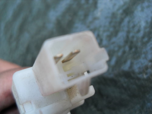

    Witam
    zacznę od tego ze szukam usterek ponieważ nie działa mi tempomat
    1. czujnik pedału hamulca jest ! , zdemontowałem go rozebrałem wyczyściłem ( nie rozbierałem go jednak do zera styki pozostały na swoim miejscu , tylko je przedmuchałem specyfikiem do czyszczenia elektryki ) , na kompie pokazuje mi go caly czas wciśniętego , i prawie na pewno dlatego nie działa mi tempomat , skoro juz opisałem problem to teraz pytam , czy ten czujnik ma miec w sobie 2 czy 4 piny , w kostce sa 4 przewody natomiast czujnik ma 2 piny , byc może tu jest cos nie tak ,
    2 . i drugie pytanko czy można sprawdzić działanie tego czujnika zwierając coś na krótko np, w kostce zwierając przewody do niej doprowadzone ,
    mam mniej więcej takie coś z 2 pinami , a do kostki wchodzą 4 przewody , czy ten czujnik jest prawidłowy ? , czy tez może poprzedni właściciel założył do wersji bez tempomatu , i dlatego mi nie chodzi ?

    Czujnik pedału hamulca w przypadku tempomatu jest dwuobwodowy a co za tym idzie musi mieć 3 lub 4 styki (w zależności od rocznika). W twoim przypadku musi mieć 4 styki. Jeśli miałeś tempomat jak kupowałeś to pewnie komus padł ten czujnik i kupił zły model. Wymień na 4 - stykowy i będzie śmigać. Jaki dokładnie potrzebujesz znajdziesz na stronie firmy FACET. Link podawałem ostatnio w dziale 166.
    no i tak to rozumiem , czyli w poniedziałek do sklepu i zamówić nowy czujnik.
