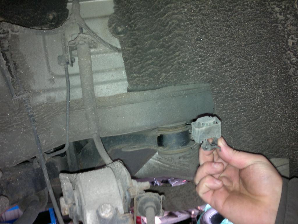

    WITAM
    wtyczka lużno lata i nie wiem gdzie ma być podłączona kabel tej wtyczki jest podłączony do zblocza lewa strona tył
    Alfa 159 jdtm 1,9 SW wtyczka tył lewa strona gdzie ma być podłączona?
    zdjęcieKliknij obrazek, aby uzyskać większą wersję

    Czujnik poziomowania xenonów
