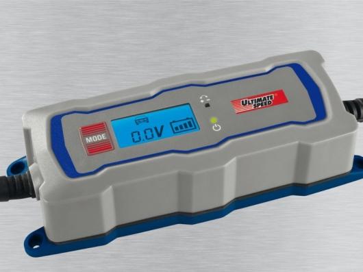

    Ludzie chwalą sobie ten:
    http://www.lidl.pl/cps/rde/xchg/SID-...ndex_31795.htm
    26 listopada w lidlu

    Cytat Napisał Airen Zobacz post
    Amatorsko i jako zabawka wystarczy
    Jesli ma byc profesjonalny i dobry juz niekoniecznie.

    Cytat Napisał tradelux Zobacz post
    Dlaczego tak uważasz? Ja słyszałem o nim tylko pozytywne opinie. Czy zwykłemu użytkownikowi potrzebna jest jakaś profesjonalna zabawka, żeby podładować aku 2x w sezonie?

    Akumulator max. powinno ładować się prądem o natężeniu 1/10 pojemności aku., czyli w Twoim przypadku wskazany byłby prostownik dający prąd 6A. Takim prądem w ciągu10g. do pełna naładujesz całkowicie rozładowany aku., a wciągu kilku godz.częściowo rozładowany. Jeżeli chodzi o prostowniki automatyczne (ten z Lidla) to są one dobre do podtrzymania właściwego napięcia aku. bez obawy o jego przeładowanie, może być podłączony i m-c bez szkody dla aku, bo po uzyskaniu nap. (u mnie ok. 13.5V) przerywa ładowanie, a tym samym nie "zagotuje" elektrolitu. Ten prostownik automatycznie wznawia ładowanie jak napięcie spadnie. Ma też wadę, której nie mają zwykłe (przynajmniej ten, który mam), że jeżeli aku jest mocno rozładowany (ma napięcie poniżej 8V) nie podejmie ładowania.Radzę kupić tak jak sugerują koledzy zwykły prostownik z regulowanym prądem ładowania min. 4A, a najlepiej 6 lub więcej Amp.

    Odświeżam temat. Szukam prostownika za około 100-200zł który naładuje akumulator w samochodzie bez konieczności jego wyjmowania. Niech sobie na noc spokojnie leży pod maską podłączony przewodem i robi swoje.
    Warto patrzeć na marki renomowane typu Bosch czy może skierować się ku produktom polskim o podobnej cenie? np:
    http://allegro.pl/prostownik-ladowar...502473839.html
    http://allegro.pl/ladowarka-prostown...79229969.html\
    http://allegro.pl/ladowarka-bosch-c3-i6566640383.html\
    A może warto zaszaleć?
    http://allegro.pl/ctek-mxs-5-0-12v-5...172058608.html

    Polecam tego CTEK-a z linku. Bardzo sprawnie ładuje akumulatory. Ładuję na przemian 147 i 159.
    Model który jest opisany ma funkcję odsiarczania. Potwierdzam działanie zaniedbanego akumulatora prosto po latach z garażu.
    Wyleczyłem się z prostowników klasycznych.
