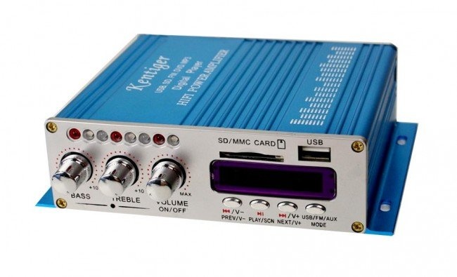

    Chciałem podłączyć AUX LINE .
    wiadomo 3 piny jako Lewy Prawy i Masa + 2 dodatkowe Data In i Data Out.
    Do sedna, chcę podłączyć sobie do schowka pod poprzez własnie AUX LINE takie coś Kliknij obrazek, aby uzyskać większą wersję
Nazwa:	71835a7cb__wzmacniacz_sam_hy_2006_blue_20.jpeg
Rozmiar:	61.3 KB
    Ale - nie o tym, to już mniej więcej ogarnąłem.

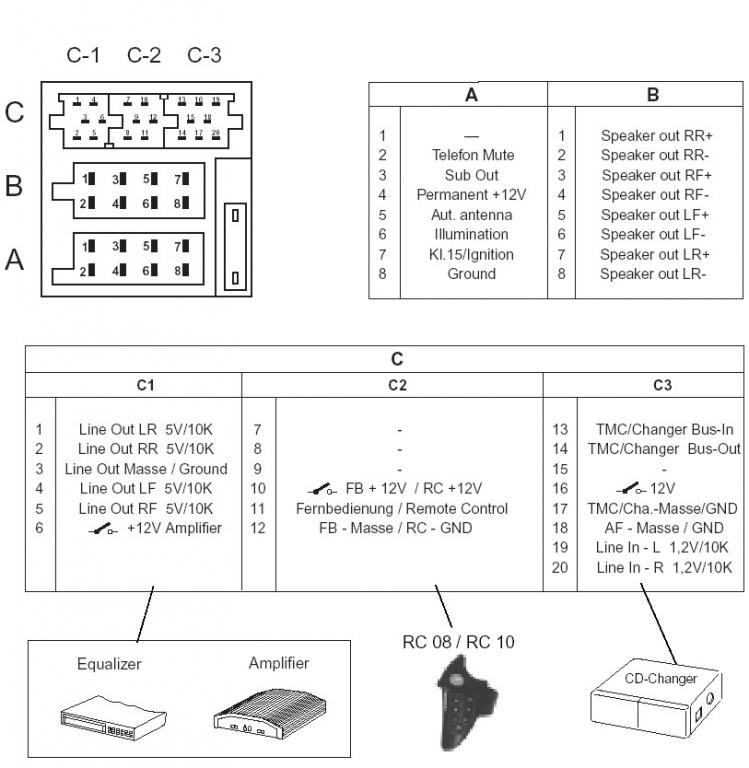

    U mnie kombinacja z SRC+ON działała trochę dziwnie. Działało tylko w następujący sposób: wyłączam radio, trzymam SRC i naciskam ON, puszczam ON i dalej trzymam SRC, puszczam SRC.
    Które piny zwarłeś wg tego schematu (numerki)?

    13- bus in
    14- Bus out
    u mnie na schemacie z radia nazywaja się data in/out
    U mnie jest ten problem - że pod SRC mam SCAN - czyli jak mam odpaloną płyte to przeszukuje mi po 30 sekund każdego utworu.

    Aż z ciekawości poszedłem do samochodu, działa
    Ustawiamy przyciskiem SRC na radio, wyłączamy przyciskiem ON.
    Trzymając wciśnięty SRC włączamy radio przyciskiem ON trzymając dalej tylko SRC.
    Gdy wyświetlacz się podświetli i zobaczymy napis TUNER puszczamy SRC.
    Oczywiście nie za każdym razem się uda bo ważny jest "timing"
    Jutro sprawdzę jak to wygląda u mnie po zmostkowaniu pinu 13 i 14
