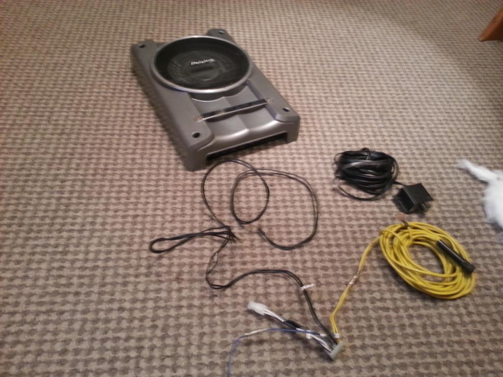

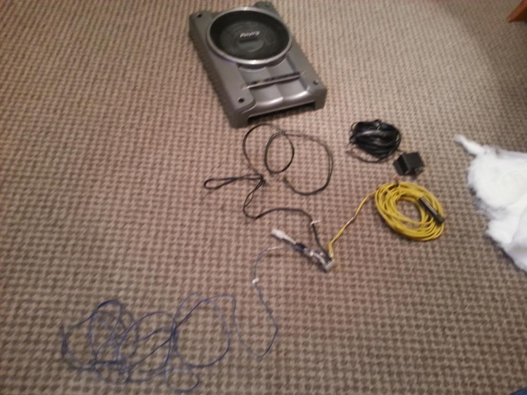

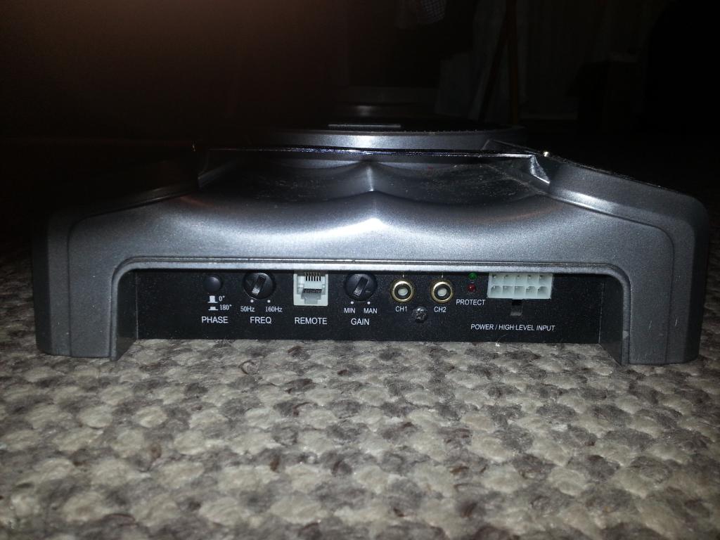

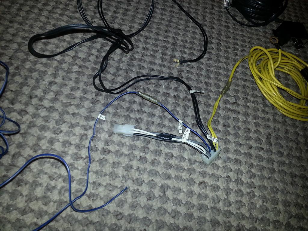

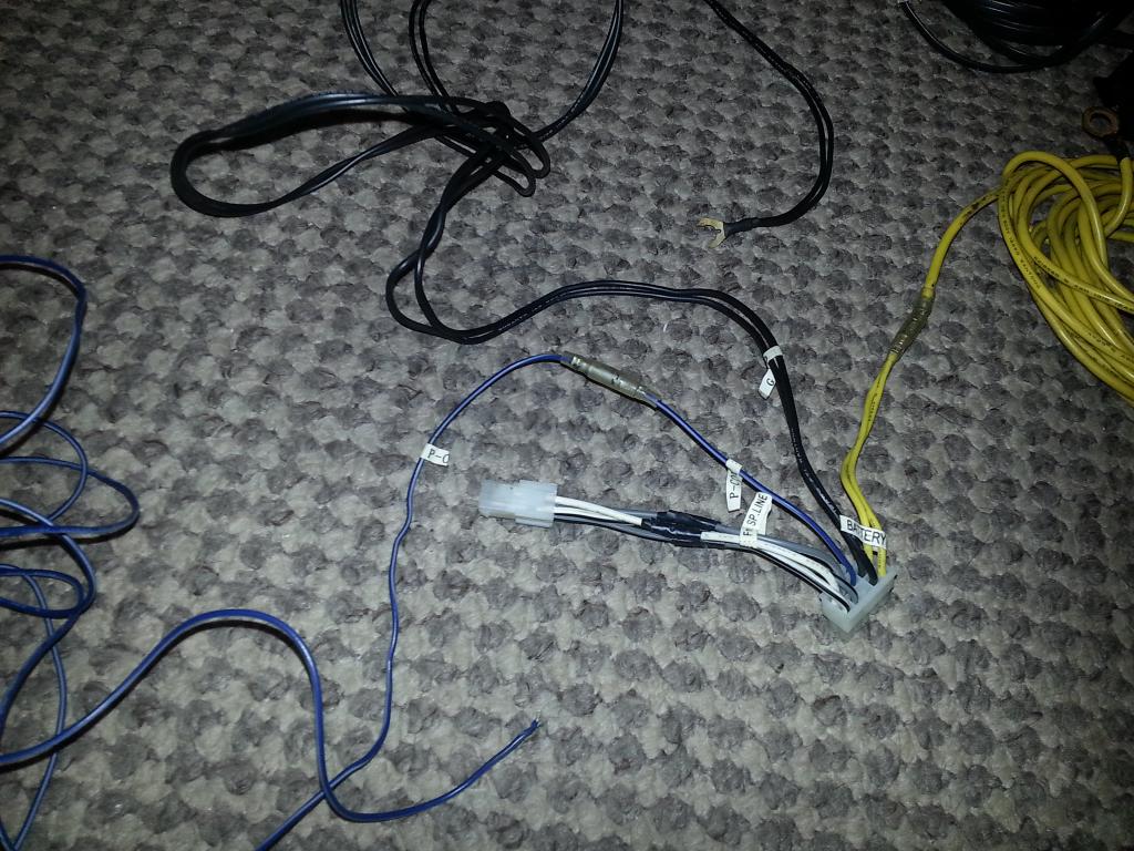

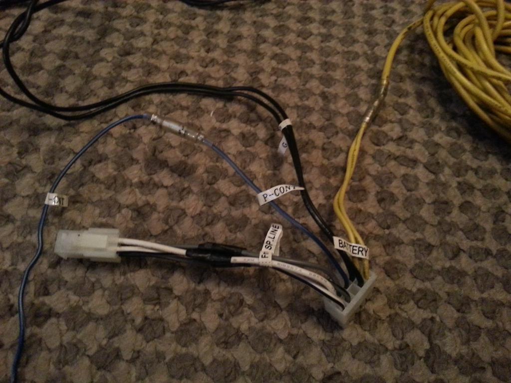

    Witam. Kupiłem okazjonalnie za pewną ilość pewnego alkoholu subwoofer peiying który chciałbym zamontować u siebie w alfie. I tu pojawiają się pytania:
    1. jak i do czego podłączyć kabel niebieski?
    2. jak i do czego podłączyć kabel czarny? (wg mnie to zwykła masa do aku, jeśli nie wyprowadźcie mnie z błędu)
    3. ta mała biała kostka to ta do ics? trzeba ją jakoś przedłużać czy kupić kostke mini iso z wyjściem na cinch i podłączyć do wejść ch1 ch2?
    bardzo proszę o pomoc ponieważ nie jestem specem w tych sprawach..
    z góry dziękuję

    Co to za wynalazek? Masz opisane przeciez przewody?

    Żółte masz zasilanie, czarne masz mase. Niebieski to tzw REMOTE czyli pojawia sie tam + gdy włącza sie radio i znika gdy je wyłączysz.
    Reszta to sygnały głośnikowe.

    kolego jak widzisz nikt mi tutaj nie pomógł w tej sprawie, taka uprzejmość kolegów... więc musiałem robić metodą prób i błędów. kupujesz kostkę mini iso z dwoma wyjściami cinch i to wystarczy jeśli chodzi o dźwięk.plus sygnałowy znajdziesz w tylnej kostce w ics, w tej dolnej. ja go szukałem po prostu nacinajac kabelki bardzo delikatnie bo nie wiedziałem który wcześniej który to kolor jest sygnałem a byłoby łatwiej. w chwili obecnej już też nie za bardzo pamiętam jaki to był, ale wydaje mi się że taki brązowy, ;-)
