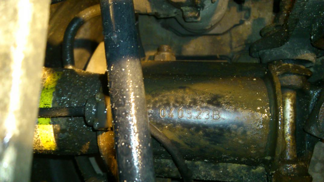

    Strzelam w ciemno, zawieszenie NIVO. Wpisz sobie w wyszukiwarkę, algo google bo nie chce się powtarzać, dużo jest tego na forum. Jeden nowy amor ok. 2000 zł, lub wymiana na standardowe zawieszenie, ok.800-1000 zł komplet na nowych częściach. Ewentualnie możesz szukać używek z zaufanego źródła.
    Aaaa i jedna ważna sprawa, musisz sprawdzić czy masz NIVO Standard czy Sportpackowe. Uprzedzę pytanie jak to sprawdzić, wejść pod auto ew. zdjąć kolo i spisać numer z amora.

    Jak nie jesteś pewien to tym bardziej trzeba będzie koło zrzucić i spisać co na amorku jest wybite jak radzi kolega, bo pewnie mas nivo tylko właśnie pytanie jakie, a jak piszą koledzy koszty nie są małe.

    Jeszcze mi się jedno przypomniało, jeśli możesz zanabyć sprawdzone używki to szukaj całej kolumny od wersji sedan (praktykowane na alfaowner) jeśli masz SP to SP, a jeśli normalne to normalne ale ważne żeby były od sedana po mimo tego że masz SW.
    Teraz u Ciebie niestety nie wystarczy wymiana samego amora, bo jest też inna poduszka. No i sprężyny też musisz wymienić bo skoro kufer Ci tak siedzi to sprężyny są wybite. Jak coś to pisz na PW, co wiem to podpowiem

    dzięki za wsparcie. Jak tylko śnieg zniknie to podniosę auto i zerknę co to za zawieszenie. Albo podjadę na stację diagnostyczną i przetrzepią, porozciągają i powiedzą co jest nie tak.

    99.99 % tylne mcpersony z opcja nivomatu sa wywalone, nie ma co szukac, rozbieraj i rob z tym porzadek, bylo na forum jak to ogarnac
    nie wiem, czy po prostu nie idzie zalozyc normalnego amora i sprezyny z poducha, trzeba by bylo sprobowac

    Dokładnie tak, ale najpierw musi wiedzieć jaki ma nivomat i potem dobrać części po numerze VIN najlepiej jeśli chce nowe. Jeśli używka kupuje kolumnę od sedana i tyle. P&P
