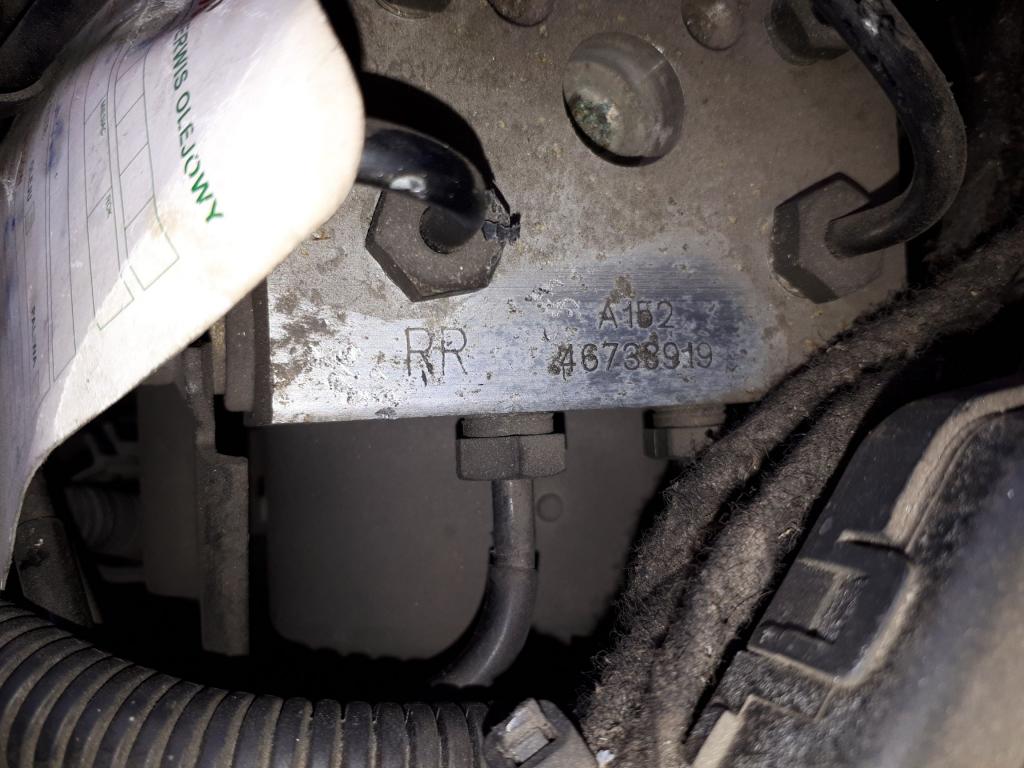

Ale czemu znajduje sterownik i pisze że nie może obsłużyć? gdzie z tyłu są złącza do czujników? Ale dodam że przy tych 15 km/h jak przychamuje mocno na sniegu to abs działa ok !. Jakim innym programem jeszcze można się podłączyć pod abs?
Pamiętam że w lanci integrale chyba tym kwp71 się łączyłem wtedy z abs.
a kabel masz z przełącznikiem na diagnoze abs`u? i czy przełączyłeś go na tą włąsnie funkcje
złącza do czujników ABSu są w bagażniku w części z akumulatorem, ale ja bym nie stawiał na czujnik, bo nie rozpoznaje rodzaju sterownika, a to może świadczyć o jego uszkodzeniu, o innym sterowniku (z innego auta niż wybrany w FESie) lub źle wybranym samochodzie z listy programu

ja z kabelka kkl mam wyprowadzone zasialnie i L,K i tym sie podłączam w gtv mojej nie ma gniazda obd2 tylko 1 3 pin od ecu, drugie pod maska od abs i 3 pod tylnym fotelem od airbag, jak by sterownik był uszkodzony to przy małych prędkościach nie działały by abs a on do 20 km/h hamuje wporządku, W fes wybierałem prawidłowy sterownik próbowałem również inne wybrać ale bez skutku to samo za każdym razem tak jak na przedstawionej powyżej fotce.
