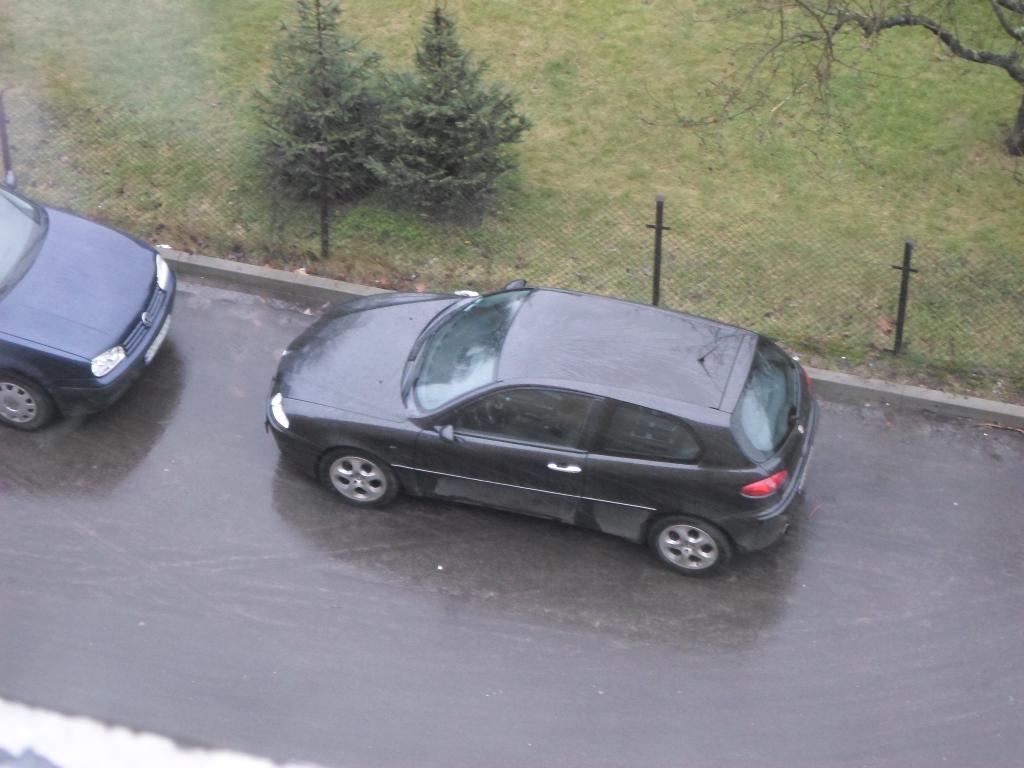

    Siemka, latem miałem moją belle
    na tych w miarę ładnie prezentujących się alusach, niestety... Podczas jazdy cholernie huczały mi koła, brzmi jak łożyska co tez od razu wymieniłem wszystkie 4!!
    Dalej huczało, nie wiedziałem co może być jeszcze przyczyną. Nadeszła zima i zmieniłem na zimówki 16"
    no i szok, kompletnie nic nie huczało. Teraz mi powiedzcie dlaczego to huczało? Dodam jeszcze ze te 17" były na dystansach.
    W wulkanizacji powiedzieli mi ze to 100 % wina opon? Prawda... ?

    Ale nie da sie ukryc ze felgi bardzo pasują do 147 (te 17 )
    wojtekml
    Cytat Napisał Nazar Zobacz post
    Tak rzeczywiście ładne te 17" alusy, zresztą kolega wheelerwasp02 ma w swojej belli również bardzo ładne 18" felgi na zimę, moim zdaniem znakomicie wyglądają w 147 , pokazane w tym temacie (trzeba troszkę w dół przejechać na tej stronce na wypowiedź kolegi wheelerwasp02 który umieścił zdjęcie swojej belli w zimie)
