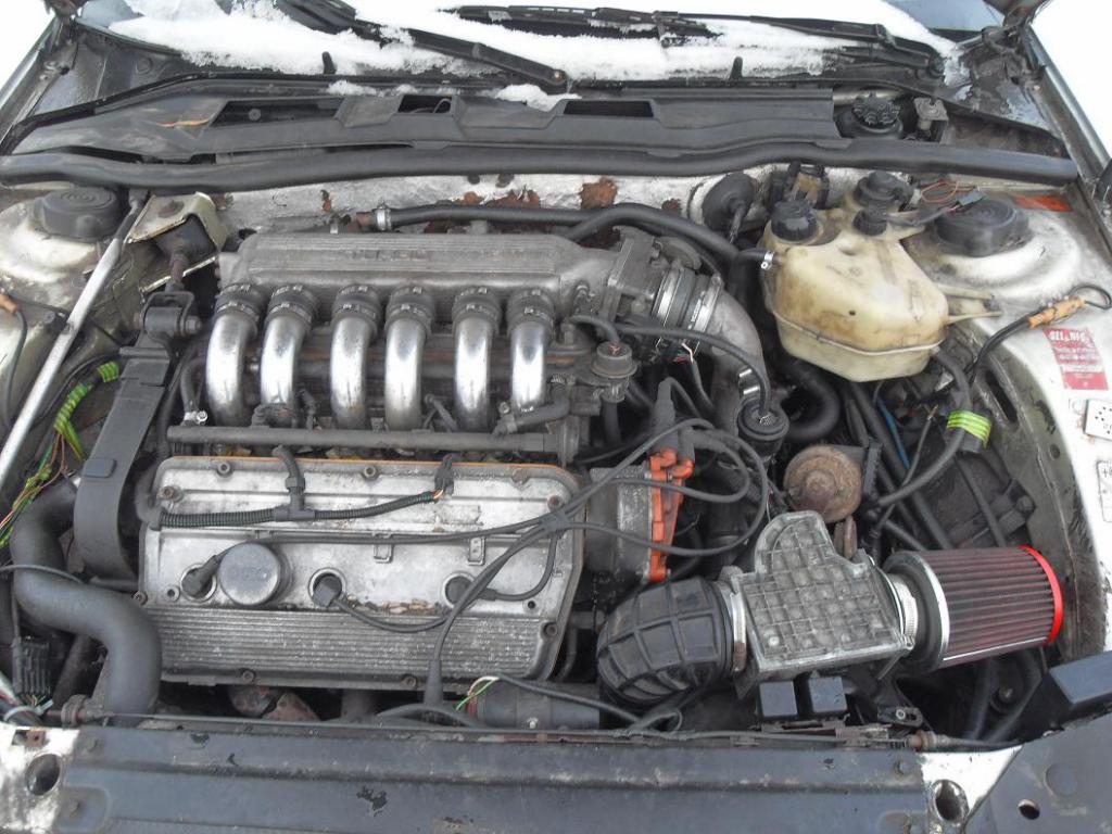

    Jako że szykuję się do sprzedania mojej alfy chciałbym Was zapytać o co chodzi?
    Dokumenty mam na silnik 2.0 a dziś dostałem informację że silnik w mojej wersji to nie 2.0 V6 Turbo tylko 3.0 z możliwością że nawet 12V Turbo
    I teraz pojawia się problem, bo na dobrą sprawę jeżeli faktycznie jest to silnik 3.0 to może ja w złym miejscu szukałem rozwiązania problemu z rosnącymi obrotami i problemem z odpalaniem.
    Auto ma tak, że jeździ nawet i 3 tygodnie ciesząc z pracy silnika a czasem po 5 kilometrach dostanie obrotów 2000 zgaśnie i odpali dopiero po dwóch godzinach postoju.
    Załączam zdjęcie silnika i powiedzcie mi co to za cholerstwo siedzi pod maską

    Nie słyszałam o 3,0 turbo i zgadzam się z przed mówcą że jest to 2,0 v6 Turbo.A co się tyczy Twojej usterki może być to czujnik obrotów wału korbowego.
    Raczej na pewno coś z układem zapłonowym.

    Sprawdż koniecznie czujnik temperatury płynu ten na wtyczke niebieską 2pinową . wkręcany w podstawe termostatu .Mi silnik sam dodawał gazu lub tracił moc przez uszkodzoną wtyczke.

    Właśnie też bym tak obstawiał. ECU dostaje zły sygnał i krokowiec/zapłon bruździ.

    Czujka temperatury jest nowa włożona. Po odpięciu silnika krokowego obroty opadają ale jak zgaszę silnik to już nie odpala i jak go wepnę na nowo to też nie odpali. Śmierdzi benzyną jakby go zalewało.
    Był już z tą usterką u kilku mechaników ale żaden z nich nic nie zrobił. Pogrzebali i oddawali jako "naprawiony" a za jakiś czas to wracało.
    Mi się skończyła cierpliwość.
    Sprzedam albo zezłomuję
    Zastanawiałem się co to za silnik bo jeszcze raz spróbuję uruchomić - nie da rady to out bo nie potrzebuję auta które stoi.
