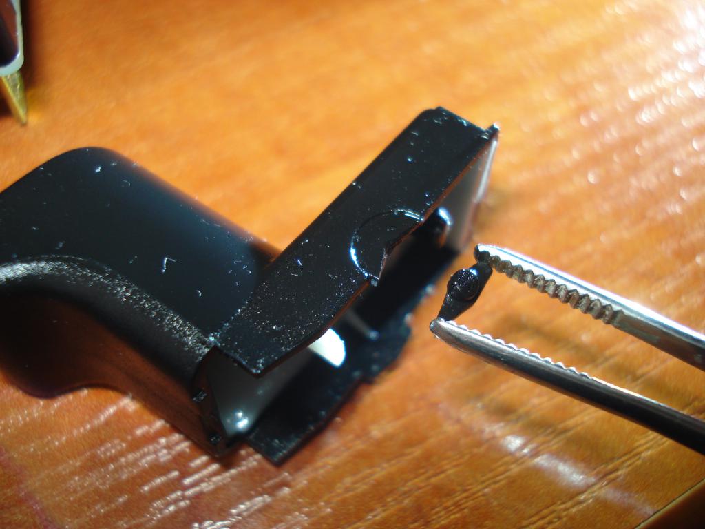

Nazwa:	DSC08226.jpg
Rozmiar:	74.2 KB
ID:	84874 Możesz mi wytłumaczyć jak mam to okręcić drucikiem??
    Mam ułamany ten trzpień co mocuje klawisz w otworach.
