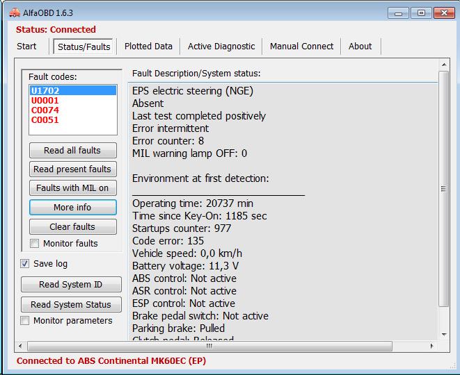

    - podłączyłem się na kablu ELM 327 wersja 1.4b z predkościa 38400.
    - używam kabla Link-SX , z predkościa 115 200 i na tej opcji MES oraz alfaOBd się nie łaczą.

    jaki masz sterownik ABS? w moim siedzi Continental MK60EC
    09 2007
    G 1.4 MA 170CV ECU Nexus 8GMF
    6,112
    - we wszystkich giuliettach siedzi ten sam sterownik.
    - dziwna sprawa, sprawdzałem wczoraj na innej giuliettcie z 2012 roku i jest to samo, na prędkości 38400 łaczy się bez problemu interfejsem ELM 327 ver 1.4b.
    - zaś na 115200 z interfejsem OBD Link SX nie chce.
    - bede jeszcze próbował na ELm 327 wersja 2, ten model ma prędkość 115 200.
    - programy jakie przetestowałem to FES, MES, AlfaOBD, Scan Master, Modiag oraz Scan XL.
    Ostatnio edytowane przez bubu321 ; 08-02-2013 o 07:44

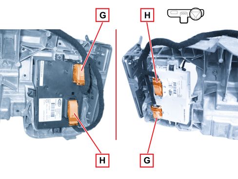

    - a co to jest z Giulietty ?
    - podpis głosi że to Marelli 10 , czyli BC (body kkomputer ) od G 1.4 MA.
Nazwa:	marelli 10.jpg
Rozmiar:	30.3 KB
