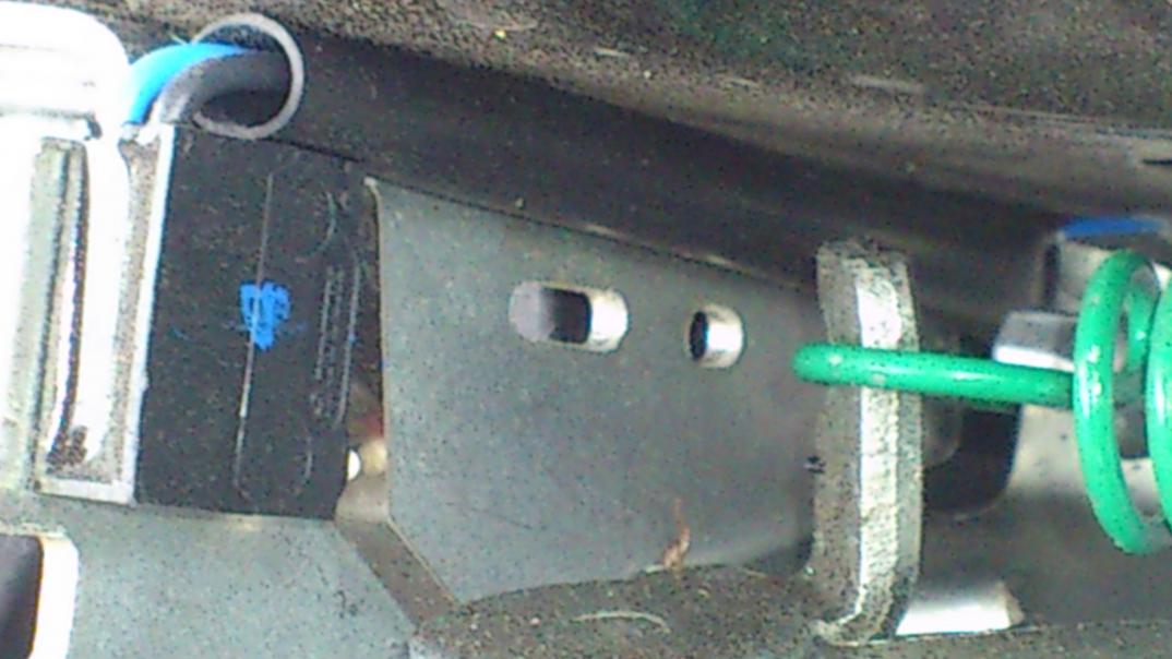

    - dzisiaj testowałem alarm i stwiedziłem ze otwarcie maski nie powoduje alarmu.
    - nad chłodnica jest jakiś element zamontowany, od niego odchodzą dwa przewody (czujnik kontaktronowy ? ) ale na masce nie widziałem żadnego wspornika z magnesem.
    - może ktoś z dobrym czujnikiem zamieści zdjęcia czujnika oraz tego elementu na masce.

    Wydaje się, że to jest czujnik zderzeniowy.
    Czujnik otwarcia maski mam zamontowany wewnątrz zamka pokrywy (do lewej ścianki).

    - chyba masz rację, to czujnik zderzeniowy.
    - ciekawi mnie gdzie idą przewody od tego czujnika.

    W czerwonej ramce zaznaczyłem czujnik (mikroprzełącznik) otwarcia maski. Alarm mam dołożony w ASO (META SYSTEM).

    Bubu, u ciebie są tylko otworki na mikrostyk....

    - dzieki, teraz widzę sposób zamontowania mikrostyku.
    - tylko nie wiem jak mikrostyk jest sterowany, posiada on dzwignię i ona musi być sterowana jakimś zaczepem, wysięgnikiem.
    - pomogło by zdjęcie zrobione aparatem poprzez zdjęcie makro.
    - a pytanie z innej beczki, to jak jest sterowany sygnał że maska jest otwarta, taką ikone widziałem w innej alfie G, też bez alarmu.

    U mnie nie ma ikony informującej, że maska jest otwarta Mikrostyk ma dźwignię skierowaną do dołu - mechanizm zamka pewnie ją dociska w momencie zamknięcia.
