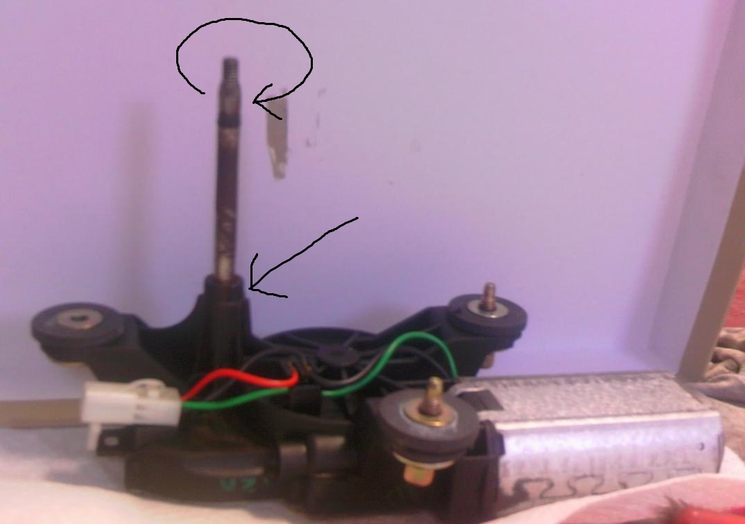

    ja musial przekroic i zdjac zarowno spryskiwacz jak i plastyk na ktorym spryskiwacz jest usadzony, rozwalilem to przecinajac i wyginajac i zdejmujac te plastyki, mialem to samo co kolega na gorze, caly tez metalowy trzpiec oczyscilem i osadzilem na nowo platyk ze spryskiwaczem, ale ze platyk rozwalony byl i sie krecil to przykleilem go spora iloscia osmiorniczki - teraz spryskiwacz jest zawsze na swoim miejscu a trzpien wycieraczki chodzi ladnie ....
Nazwa:	1.jpg
Rozmiar:	78.0 KB
    jedna strzalka pokazuje jak sie obraca trzpien a ta strzalka na dole pokazuje miejsce mocowania/osadzenia plastyku
    mam nadzieje ze pomoze
