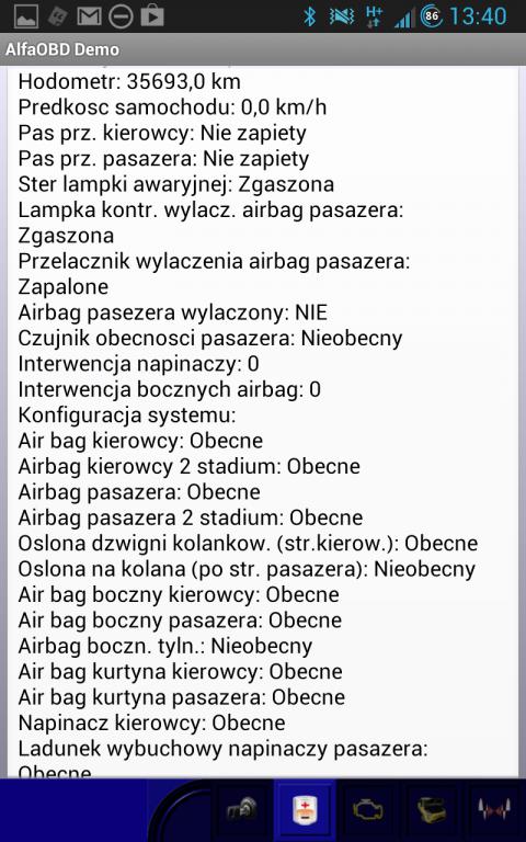

    Prośba do użytkowników AlfaOBD (MES nie pokazuje tego parametru). Mam się martwić, czy czujnik jest jeden?
    Jak jest w Giuliettach?

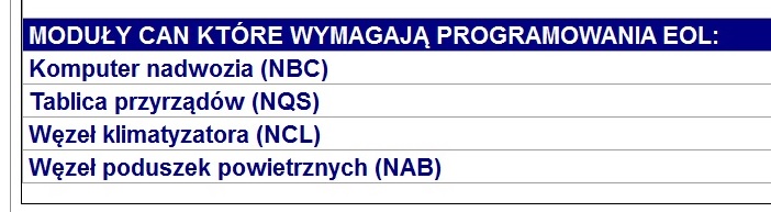

    Pytanie dodatkowe - co to oznacza i dlaczego tak jest?
    Przy próbie osiowania jest informacja, że nie trzeba procedury wykonywać.

    Poniżej załączam całość.
    Zatem wygląda na to, że czujnik zderzenia bocznego jest jeden i to pewnie ten od VDC.
    Poduszki i stopnie napełnienia są, oporności do 4Om (jedna).
    A co z błędami osiowania proxy w przypadku poduszek?
