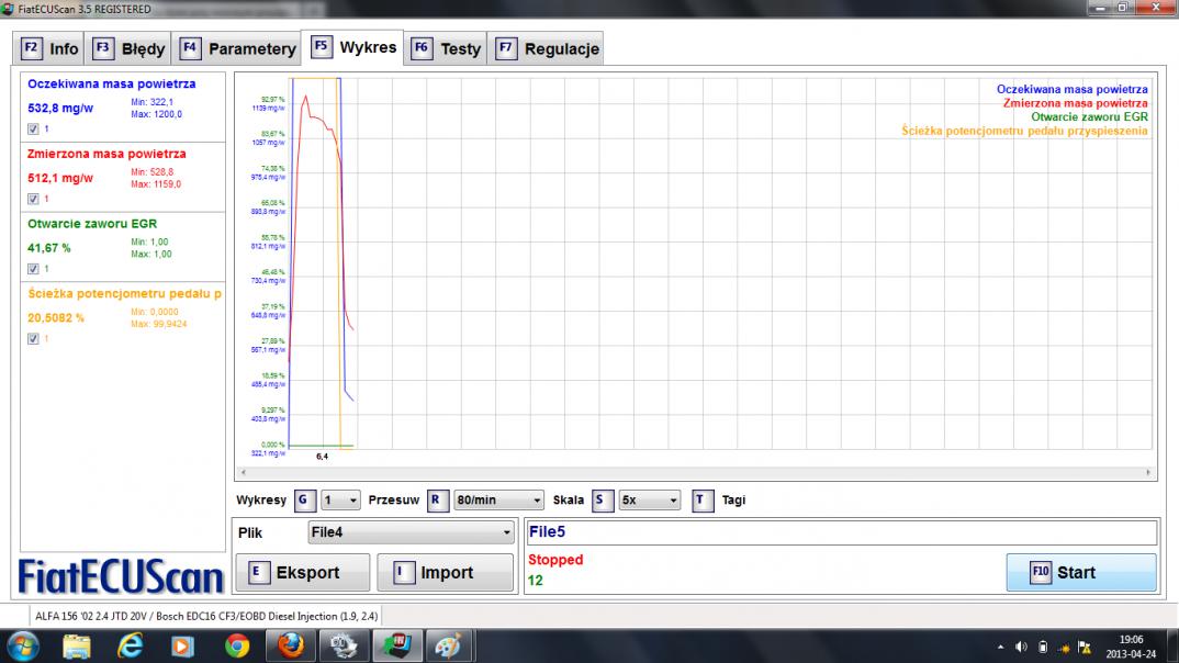

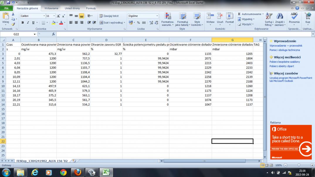

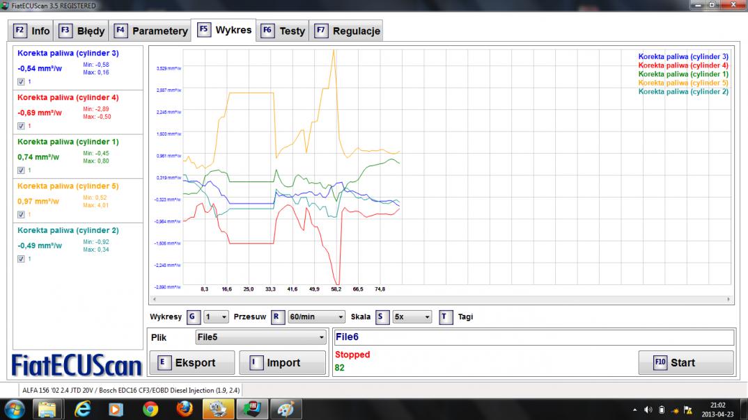

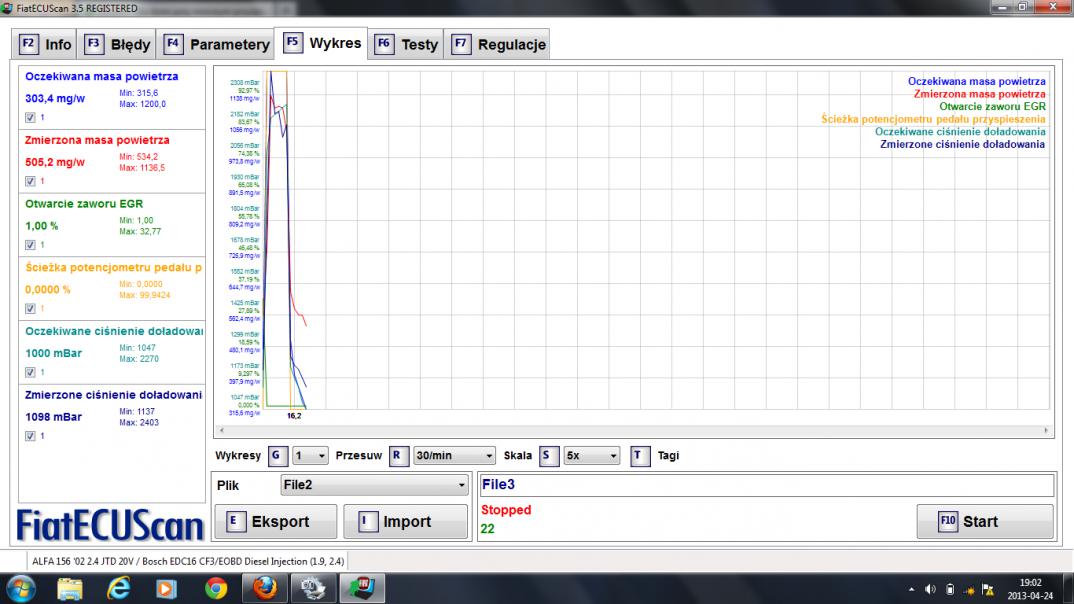

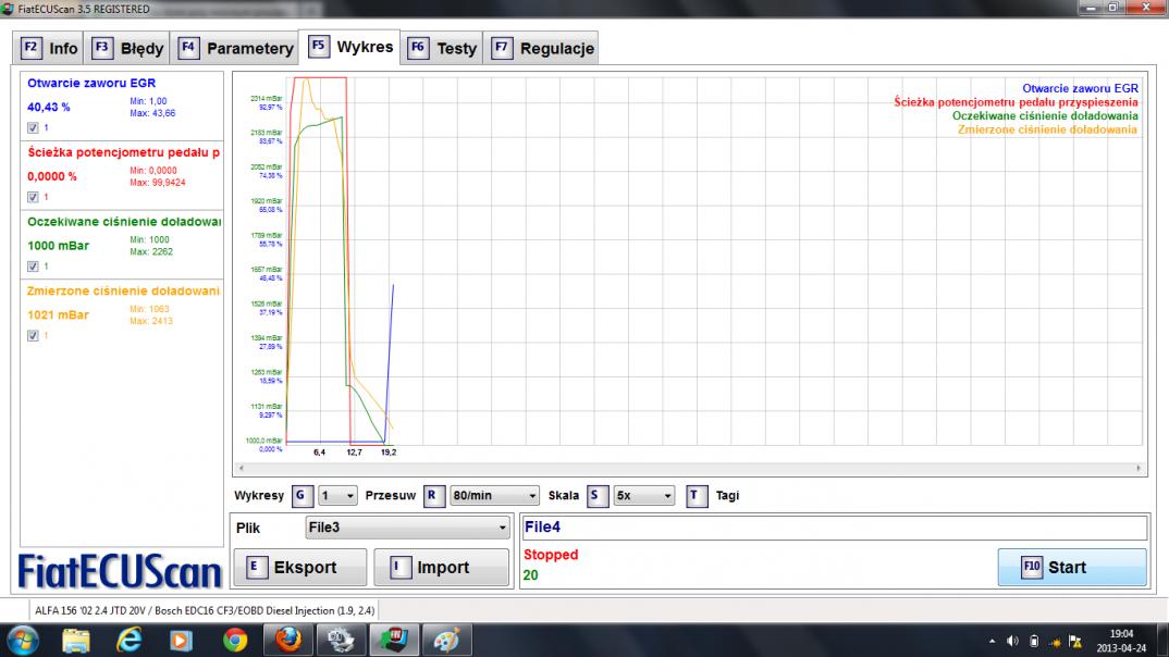

ja mialem podobny problem w 1.9 jtd.. przy przycisnieciu ( obroty okolo 3-4 tys ) dymila jak lokomotywa.. z problemem uporALEM sie dzis po wyczyszczeniu kolektora zaworu egr i calego dolotu do filtra IC i turbo zaslepilem przy okazji egr.. po zlozeniu do kupy to samo albo gorzej.. przez chwile po " przedmuchaniu " dymu juz nie ma
czytalem dosc duzo na ten temat i to powinno ci pomoc
ew. szczelnosc rur ale pisales ze to jest ok.. u mnie byla mala szczelina ktora tez przy okazji zalatalem.
