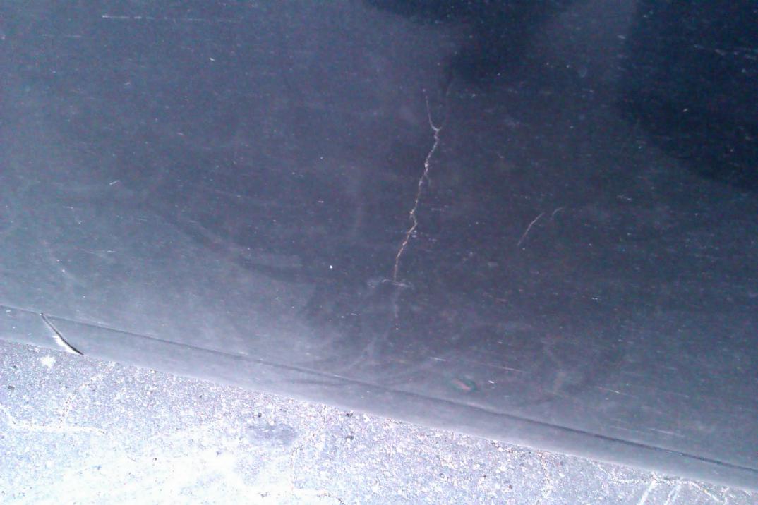

ID:	90027 to sie pojawiło po myciu

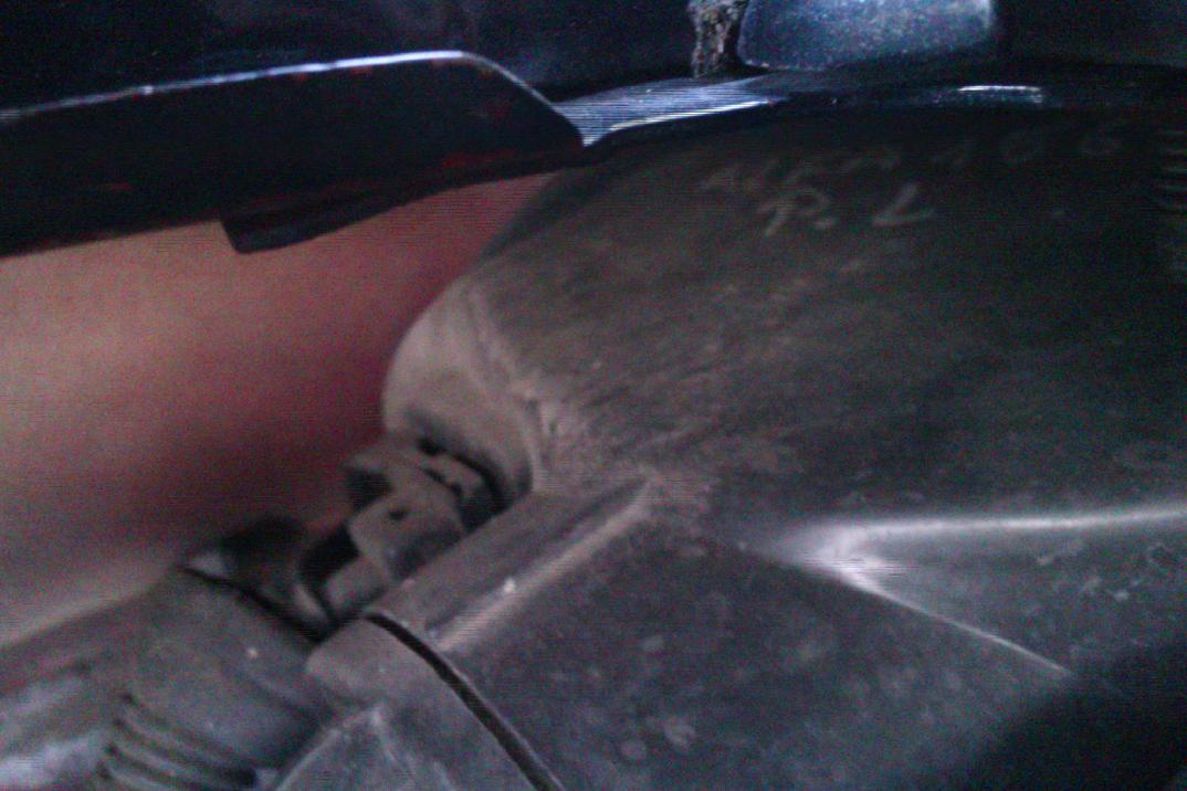

ID:	90029 mowilam o tym metalu. taki sam jest po drugiej stronie i wygiety

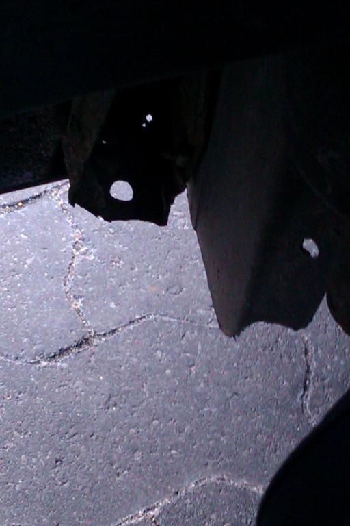

    Pierwsza fota to nie wiem co to jest, być może picowanko lakieru schodzi,
    Na drugiej to wygląda na wspornik przedni nadkola (domyślam sie ze innego koloru), ale coś mi tu nie pasi, bo albo nadkole jest jakieś długie, albo wspornik uchrępolony na dole, co też mi nie pasi, bo opiera się na oko na zderzaku , a na trzeciej fotce domyślam się że to gdzieś na pasie przednim przy lampie, widać jak wół po plasticzku że ze szrotu.

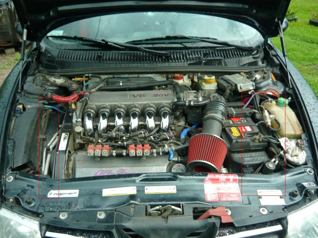

    Fotki zrób tak, bo trzeba zgadywać co pokazujesz, a jakość do bani. połóż aparat na podłożu i walnik fotkę numer 2 od dołu, fotkę komory silnika tak jak to się robi, jak coś jest według ciebie nie tak to z większej odległości, bo tak nic nie widać,a i podłużnice pokaż. Jaka narazie nic strasznego nie widzę poza fotką numero 3

    Podłużnica to jest to co zaznaczone, najważniejsza część samochodu, po porządnym dzwonie będzie nierówna lub gdzieś będzie ślad po wspawywaniu dobrej

    na pierwszym zdjęciu to moim zdaniem widać jak szpachel pęka,na drugim lekko pognity wspornik zderzaka,na trzecim lampę i błotnik od środka.Nawet jeśli ów błotnik ma odcień lekko czerwony od środka to nie znaczy ,że auto jest po przeszczepie,jeśli był dzwon to pewnie ktos kupił inny błotnik założył i pomalował pod kolor auta.Pokaż nam zdjęcia podłużnic,pasa przedniego i ewentualnie przodu auta,to może coś więcej będzie widać.Fakt lampa nie od tego egzemplarza bo fabryka lamp nie podpisuje do jakiego auta przeznaczone.Jeśli jednak komis reklamował auto jako 100% bezwypadkowy a ty masz na to dowód np ogłoszenie lub kartę z komisu to masz prawo do odstąpienia od umowy poniewaz pojazd nie spełnia jej warunków.Polecam rzeczoznawcę który miarodajnie opisze pojazd jako powypadkowy i wtedy z tą opinią udajesz się do komisu w którym auto zostało kupione i albo oczekujesz znacznego obniżenia kosztów zakupu(komis oddaje częśc kasy)albo całkowicie odstępujesz od umowy,masz na to chyba dwa lata.Jeśli komis odmówi(najprawdopodobniej tak będzie),to niestety czeka Cię droga sądowa.
