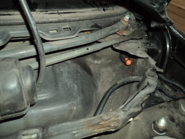

    Witam!
    Potrzebuję przeciągnąć kabel z komory silnikowej do kabiny (dokładnie dwa kable o małym przekroju) po stronie pasażera (w ostateczności może być i kierowcy). Którędy można to najłatwiej zrobić - od razu zaznaczę, że znalazłem sposób na forum, ale niestety wymaga zdjęcia podszybia a z tym jest u mnie problem, bo śrub się nie da ruszyć.
    Z góry dzięki.

    nad pedałami jest otwór w ścianie grodziowej wypełniony gumową zaślepką,najlepiej delikatnie ją naciąć i przeprowadzić przez nią kable

    pomiędzy komorą filtra kabinowego a kabina jest zaślepiony cienką gumą otwór ok 3 cm srednicy

    Proszę, tutaj macie tą dziure o której mowa. Zaślepiona jest ona gumą, która potem służy jako uszczelka. Wkładacie tam druta, i za skrzynką bezpieczników znajdziecie ten drut i bez problemu przeciągnięcie przewody.
    Pozdrawiam
    Zdjęcie zaczerpnięte z innego forum.
