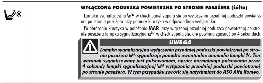

    a ja mam takie pytanie.
    Sytuacja jak na filmiku, przekręcam kluczyk, zapalają się 2 kontrolki od airbaga, po czym jedna gaśnie, a ta od poduszko pasażera miga przez 2-3 sekundy. Podusza pasażera jest włączona.
    Przy poduszce pasażera wyłaczonej, kontrolka pozostaje zapalona - więc tu ok jest.
    Ale czy jak jest właczona, to tak powinna migać, bo instrukcji nie mogę zrozumieć:

    Tak powinna migać, ponieważ po włączeniu zapłonu sterownik analizuje obwody i musi rozpoznać czy poduszka pasażera jest włączona czy wyłączona.
