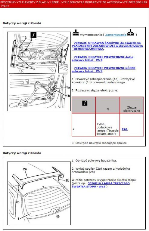

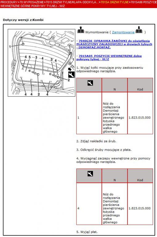

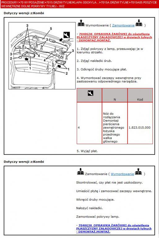

    Witam!
    Padło mi 3 światło stop w mojej belli 156SW po FL (2004rok). Niestety wymiana samego światła odpada gdyż uszkodzony był zaczep w spoilerze więc udało mi się zdobyć używany spoiler wraz ze światłem. Szukam pomocy, zdjęć jak dobrać się do kabli i jak zdemontować tapicerkę, górną listewkę we wnętrzu auta by podłączyć ten spoiler a zarazem nie uszkodzić żadnych zaczepów.

    Proszę bardzo.
