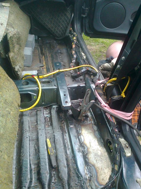

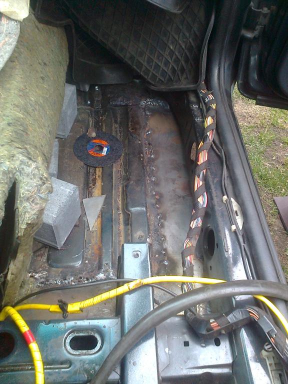

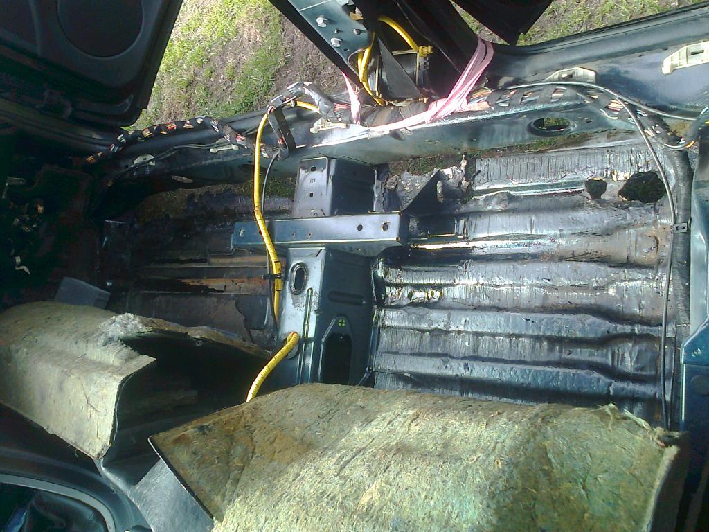

Witam ponownie , w piatek zabralem sie za podloge i co sie okazalo z jednej dziury to szokauto 13 lat i tak zdzarte nie mialem pojecia bo na calej karoserii nie mam nawet jednego babla zero rdzy a tu podloga w takim stanie , ale nie ma co sie martwic i w sobote z kumplem zabralem sie za spawanie
co widac na foto , teraz moje pytanie czym to teraz dobrze zakonserwowac z gory i od dolu
Miałeś jakieś oznaki od spodu czy nic nie było widać poza tą dziurą??
No jak u mnie tylko że ja miałem na tylnej części dziuryod małej dziurki rozgrzebuje się pół podłogi
ja zamalowałem minią i masa uszczelniająca na łączenie i bitex
