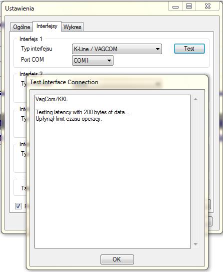

    Witam, Sprawiłem sobie niebieski kabelek z allegro VAG+ KKL, zainstalowałem FES 3.5 PL (WIN 7), Sterowniki wynalazł system, po włączeniu FES-a i próbie połączenia, jest informacja no ecu response, czy może ktoś mi powiedzieć dlaczego tak się robi, ponadto jest ktoś mi w stanie podać wytyczne ustawień portu COM jak i ustawień FES, może jest coś źle ustawione, proszę o rady
    U mnie wygląda to tak: (zdjęcia w załączniku)

    a jak dasz TEST, to jaki jest komunikat.

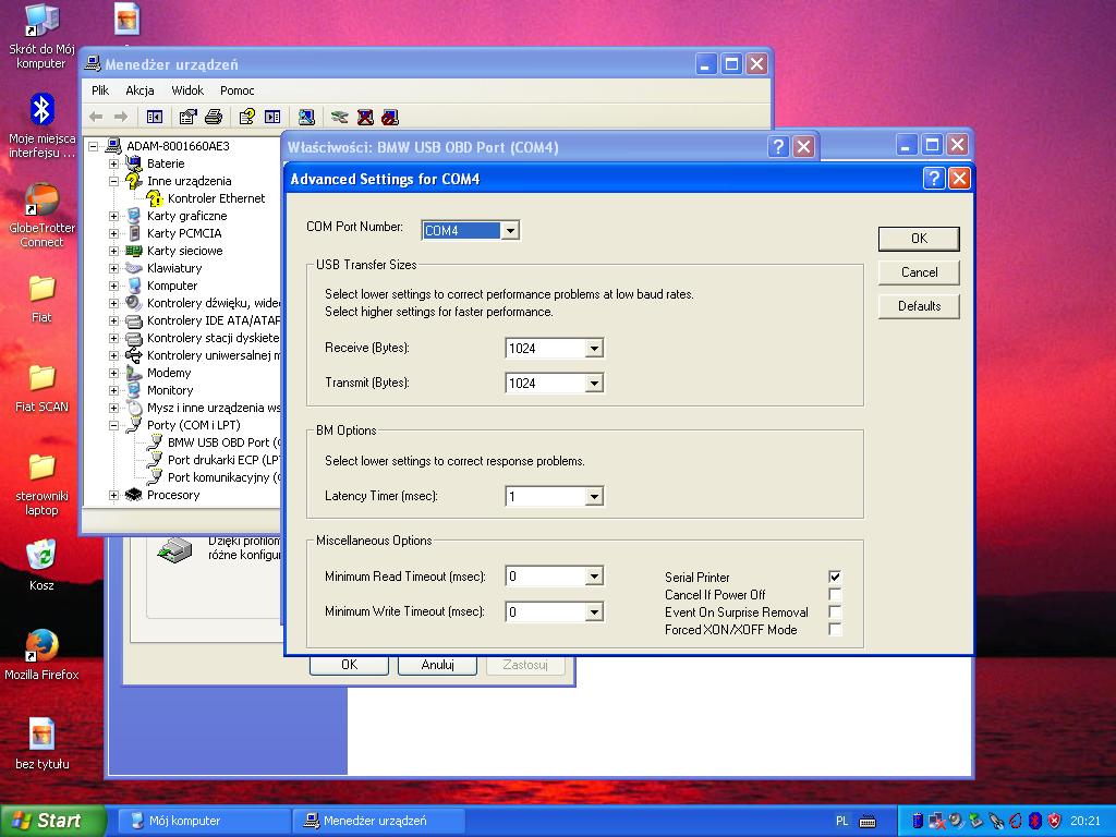

    W zaawansowanych ustawieniach portu powinieneś ustawić odbiór i transmisja na 1024 bajty reszta jest chyba dobrze.

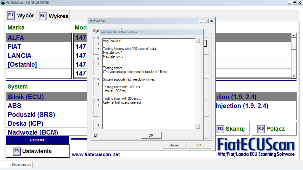

    Jak kliknę na test wychodzi to:
Nazwa:	6666.jpg
Rozmiar:	89.6 KB
    o dziwo, jak ustawiłem odbiór i transmisję na 1024 bajty, działa, dzięki chłopaki za radę

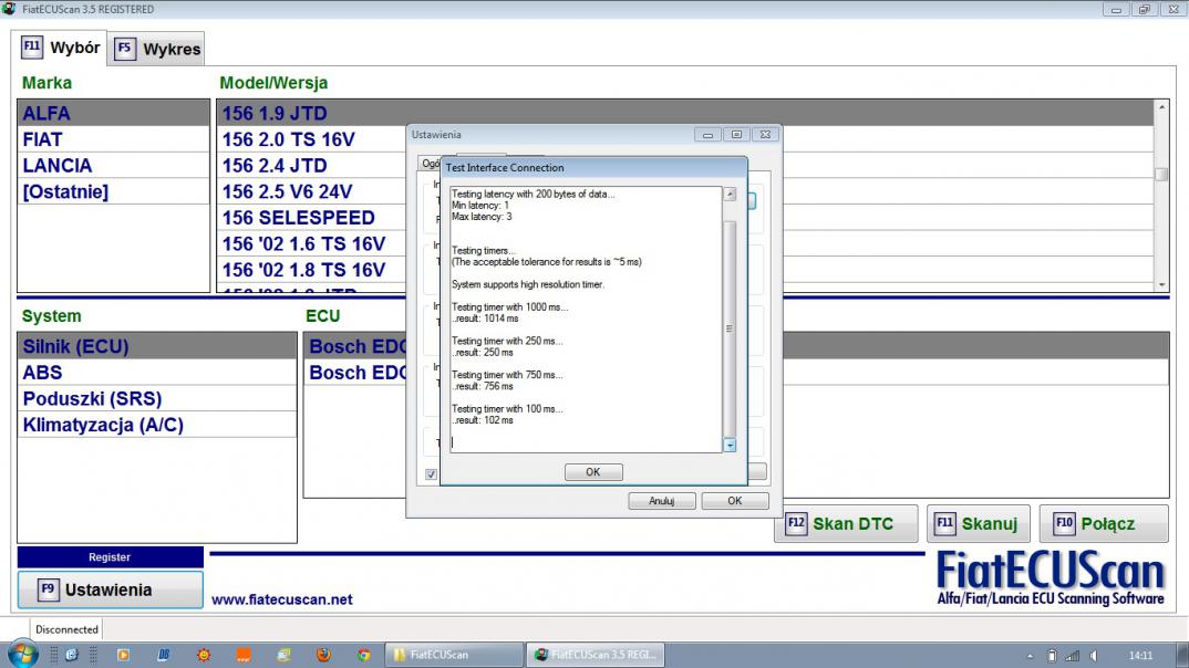

    Mam taki sam problem. Pomimo ustawienia odbioru i transmisji na 1024 bajty. Mogę się tylko połączyć z airbag , w FESie wyskakuje komunikat "zbyt duże opóźnienia"
    Natomiast gdy w programie wybiorę test , to pokazuje się to :

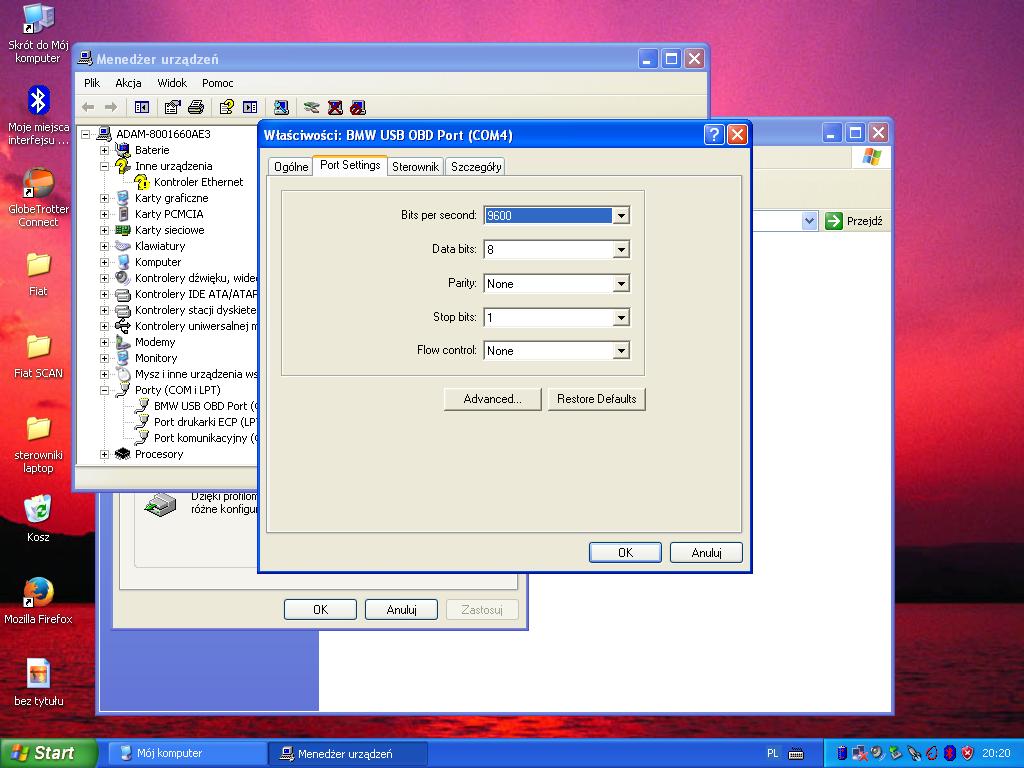

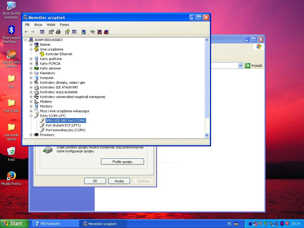

    Pokaż ustawienia portu COM USB.

Nazwa:	2.JPG
Rozmiar:	113.4 KB
ID:	110069Kliknij obrazek, aby uzyskać większą wersję
Nazwa:	3.JPG
Rozmiar:	125.4 KB
ID:	110070Kliknij obrazek, aby uzyskać większą wersję
Nazwa:	bez*tytułu.JPG
Rozmiar:	100.5 KB
    Dziwi mnie ta nazwa sterownika w portach com. BMW USB OBD ? Czy tak powinno być ?

    No dziwne te sterowniki. Wymuś instalację tych od Viakena.
    http://viaken.pl/bender.php?id=161
