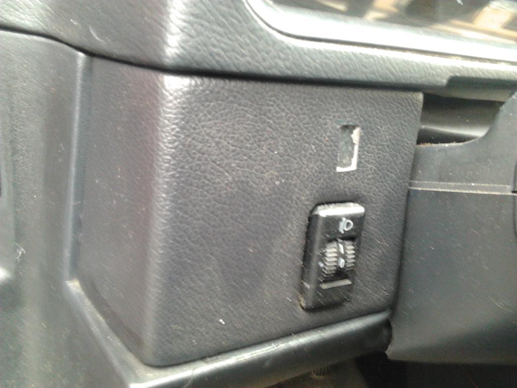

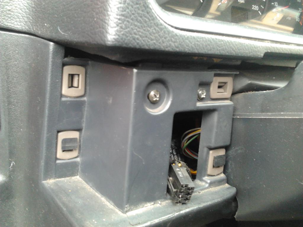

    w 146 przekaźnik od kierunków nie jest przy bezpiecznikach lecz wyżej, trzeba zdemontować lewą dolną stronę patrząc na kierownicę, tą na której znajduje się regulacja świateł, jak chcesz to rano zrobię fotki.

    Użytkownik Dwusuwowiec Avatar irekostrow
    01 2013
    Ostrów Wielkopolski
    146 1.6 Boxer
    116
    Zaczynamy, ściągasz osłonę, jest na zatrzaskach

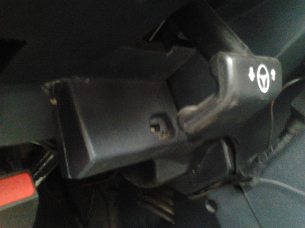

    Są tu dwie śrubki
Nazwa:	2013-05-01 11.35.50.jpg
Rozmiar:	80.2 KB

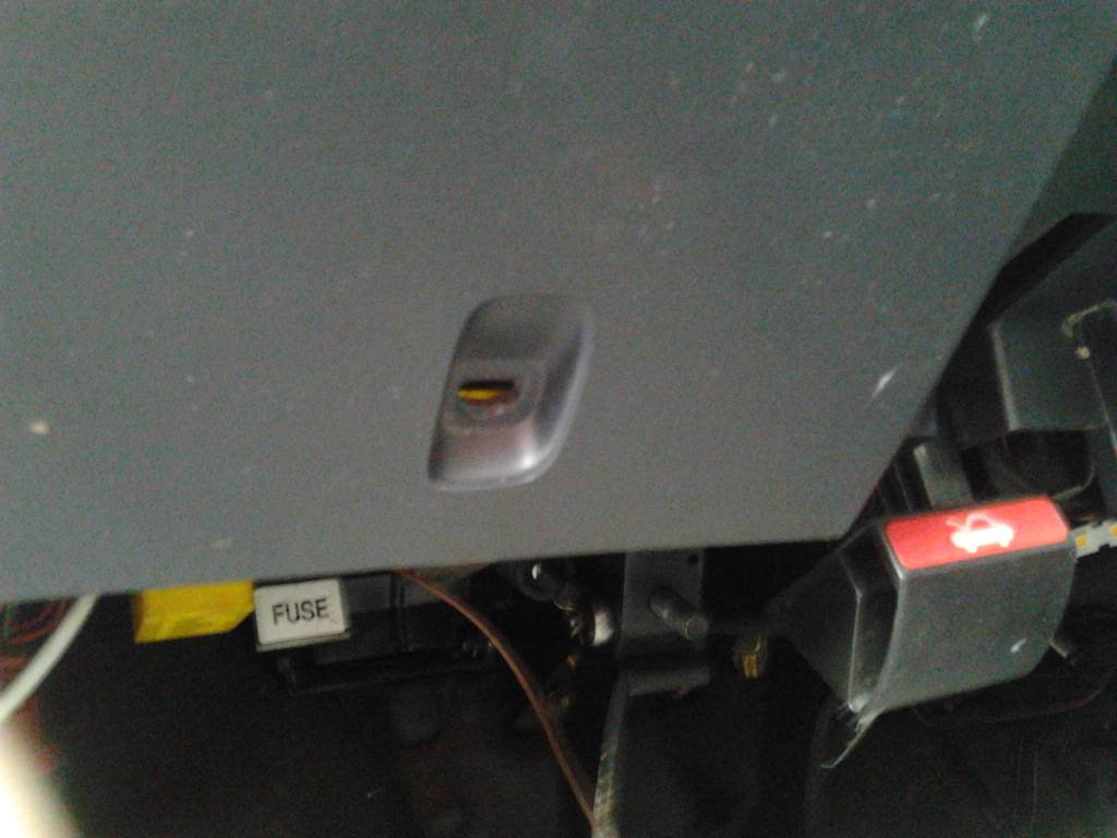

    kolejne dwie pod kolumną kierownicy

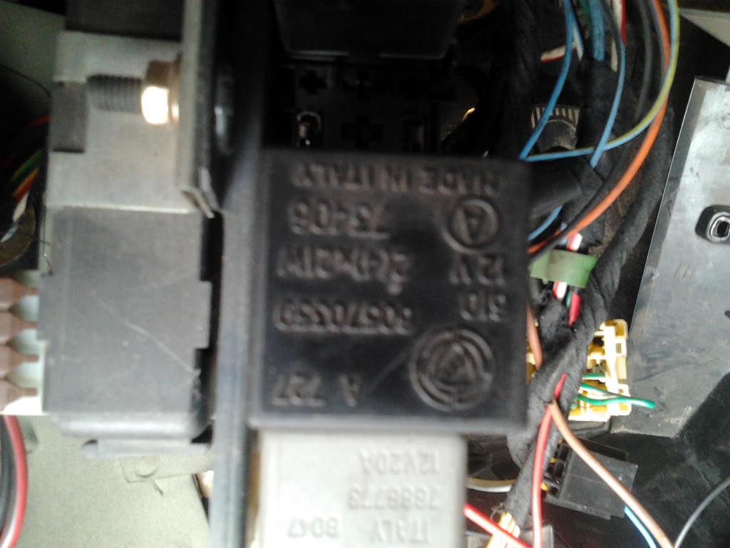

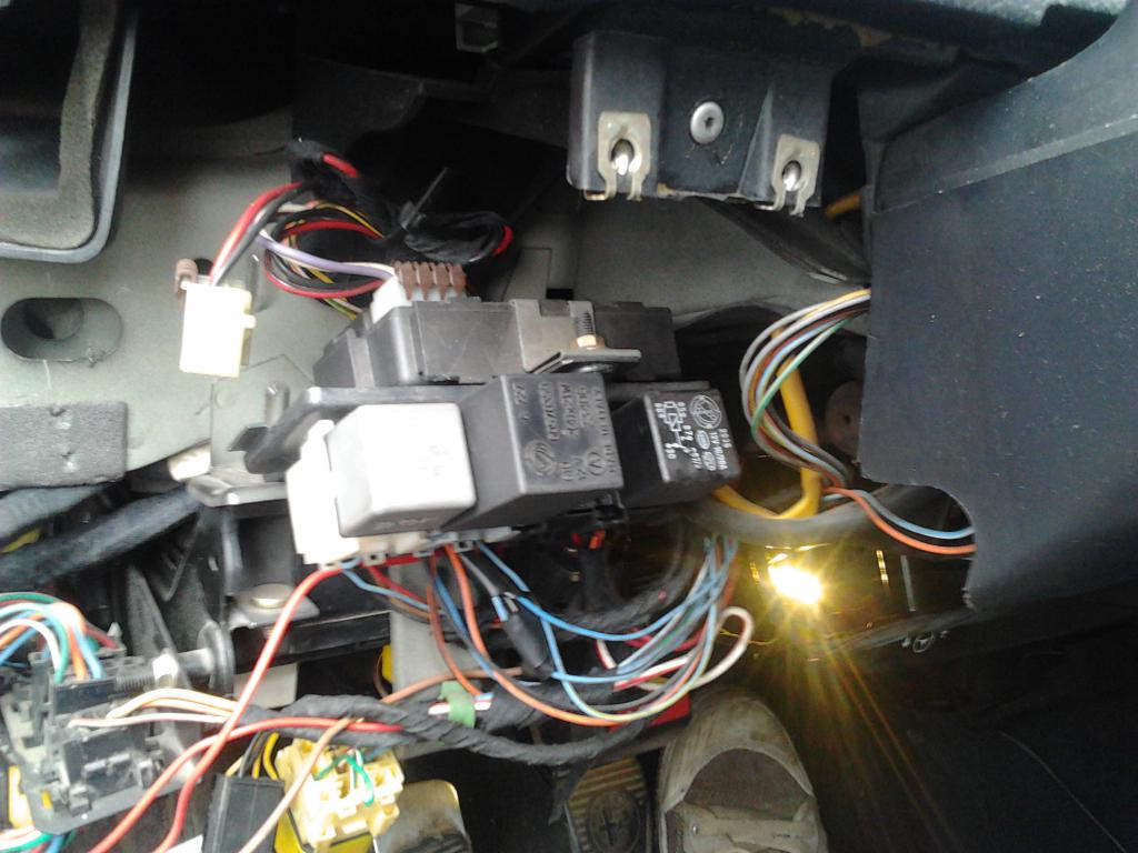

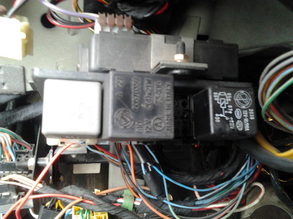

    Przekaźnik który nas interesuje to ten środkowy

    Powodzenia
