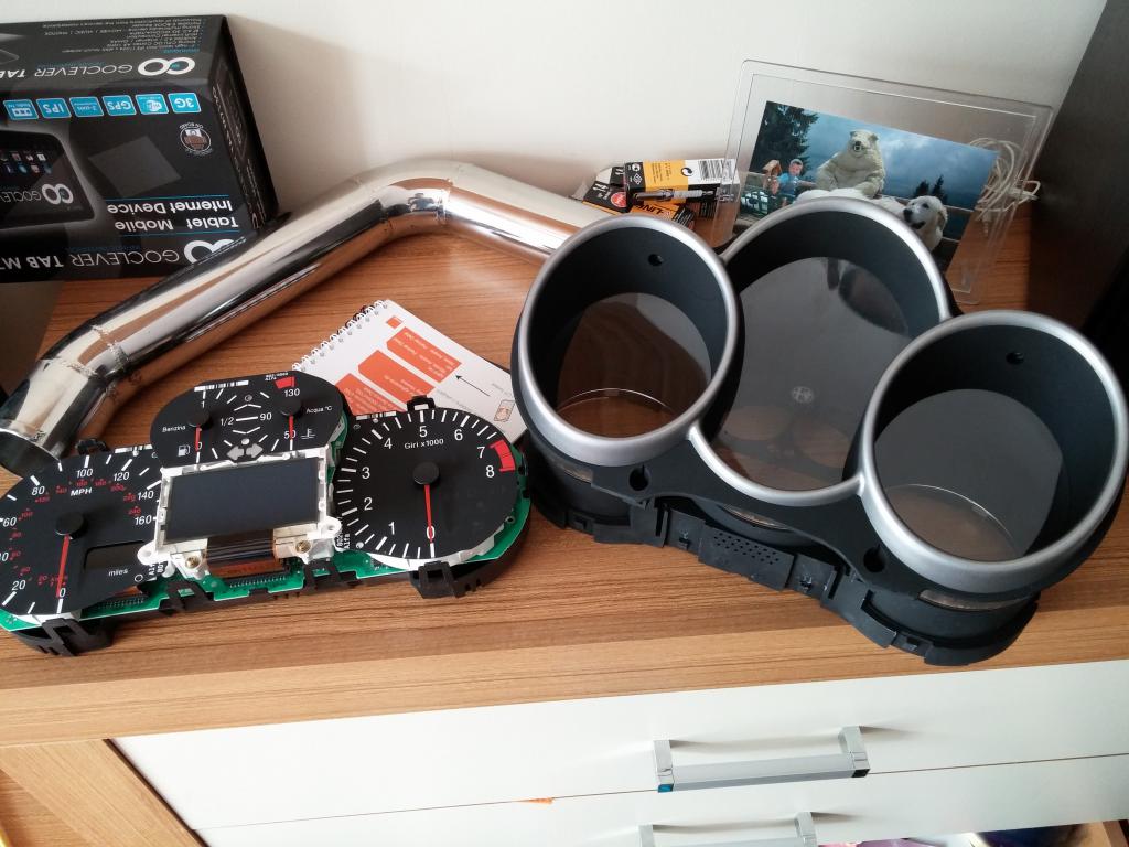

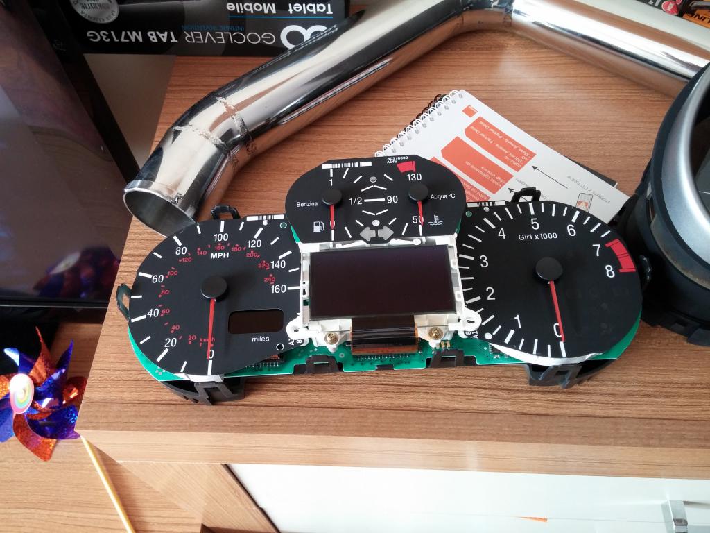

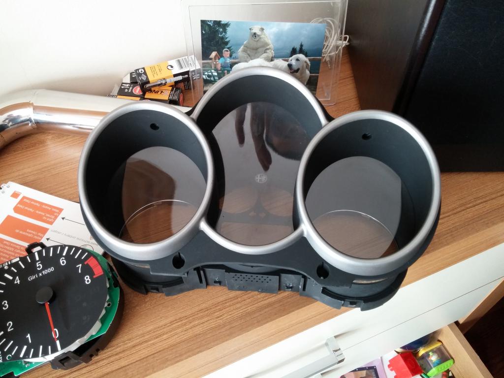

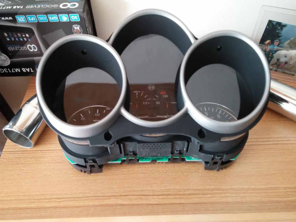

    A tak nawiasem mówiąc to nawet nie trzeba bo flaki są takie same tu i tu i można przenieść stare flaki do nowej obudowy (tylko tarczki temperatury i paliwa trzeba z nowego zostawić ) i tak włożyć cały licznik po przeszczepie do auta. Flaki z licznika są stare więc nawet osiowanie odpada. Pozdrawiam
