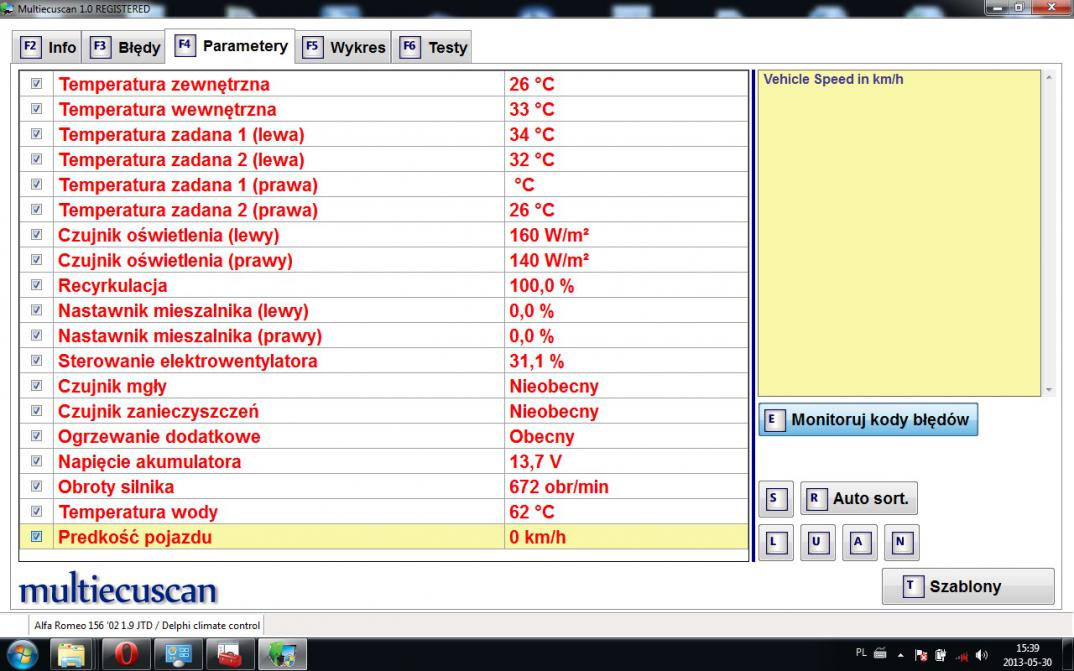

    podłączyłem pod kompa, błędów brak, zastanawia mnie tylko brak inf. o temp. nr1 pasażera, ale to już inna sparawa.
