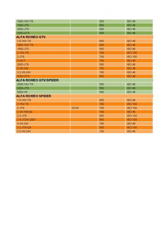

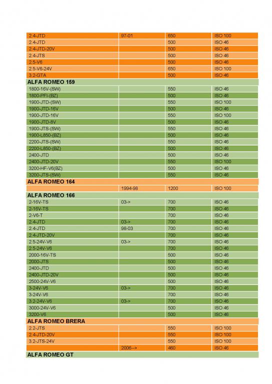

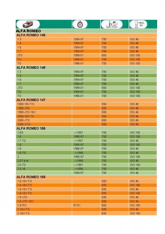

Nazwa:	TABELA ILOSCI GAZU ALFA_Page_3.jpg
Rozmiar:	46.8 KB
ID:	99396Kliknij obrazek, aby uzyskać większą wersję
Nazwa:	TABELA ILOSCI GAZU ALFA_Page_2.jpg
Rozmiar:	72.5 KB
ID:	99397Kliknij obrazek, aby uzyskać większą wersję
Nazwa:	TABELA ILOSCI GAZU ALFA_Page_1.jpg
Rozmiar:	67.7 KB
