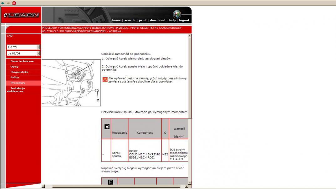

Nazwa:	00000.jpg
Rozmiar:	63.1 KB
    Może coś Ci to pomoże

    Dasz radę, ale musisz mieć mocny imbus 6-cio kątny 12 mm.
    Korek wlewowy jest z przodu skrzyni - ten bliżej przedniego zderzaka.
    Podczas dolewania (sprawdzania poziomu oleju) samochód ma stać poziomo.
    Stan oleju jest OK jeśli jest równo z dolną krawędzią otworu wlewowego - czyli lejemy dotąd, aż olej zacznie wyciekać z otworu.
