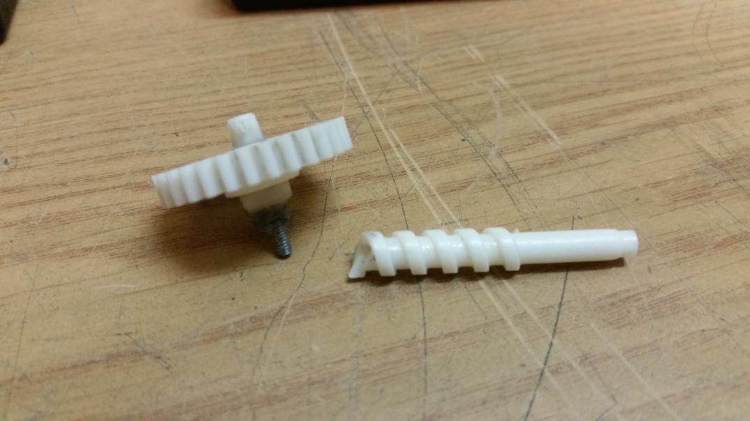

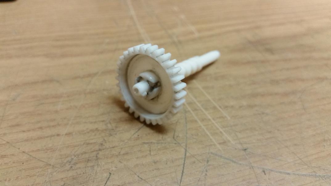

    Kupię siłownik otwarcia zamka bagażnika . Sam zamek mam sprawny. Ewentualnie kupię samą przekładnię zębatą do tego siłownika.Pękła mi ta przekładnia w miejscu jak zaczyna się gwint slimakowy. Jest za mała powierzchnia i zbyt duże siły aby można to było skleić.
    W niedzielę obszedłem całą giełdę samochodową w Gliwicach i nikt nie miał tego siłowniczka.
    Serdecznie pozdrawiam i liczę na pomoc.

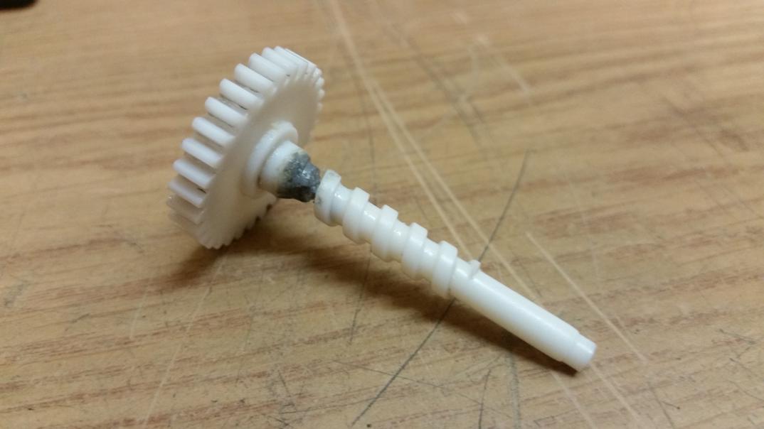

    Po naprawie ( klejenie ) wytrzymał do dzisiaj. Pilnie kupię sprawny siłownik lub zamek z siłownikiem.
    Nowy w ASO kosztuje 311 zł. Nie mogę nic znaleźć w necie , zna ktoś z forum nr. katalogowy ?

    Mam to samo. Szukałem i szukałem i się poddałem. Robię adaptację z innego samochodu. Trzeba mieć nieźle zjarany beret by przy takich siłach i momencie robić tak cieńką spirale. W dodatku z kruchego plastiku. No, ale kilka lat pochodziło. I takie pewnie było zamierzenie producenta. Spirala nie przeżyje auta.

    Pisałem do izycha, że jeśli jest problem ze znalezieniem tego siłownika to o ile tak jak u niego elementem uszkodzonym jest ślimak z kołem zębatym to jestem w stanie przygotować model 3D do wydrukowania na drukarce 3D. Nieodpłatnie, dla mnie jako konstruktora to kolejne ciekawe wyzwanie, a kilku osobom jak widzę prawdopodobnie by to pomogło. Należałoby ten element uszkodzony do mnie wysłać lub bardzo dokładnie ściągnąć pomiary.

    Ponownie sklejony i działa. Nadal szukam sprawnej używki.

    Kolego przez rok czasu nie kupiłeś?
    Ja kupiłem cały zamek z tym siłownikiem za 50zł (jeżeli dobrze pamiętam). Allegro albo olx. Czas poszukiwań ok. miesiąca max. dwóch
