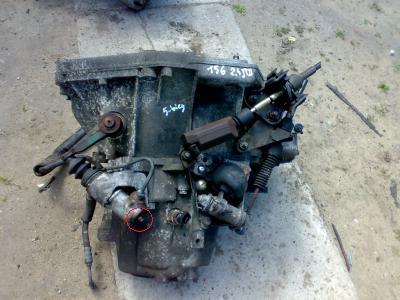

    Nie wiem czy po lifcie jest taka sama skrzynia co przed ale pokazuje i objaśniam To Twoja skrzynia
Nazwa:	skrzynia.jpg
Rozmiar:	107.1 KB
    Na czerwono masz zaznaczony odpowietrznik Myślę że prościej się nie da

    to jest raczej kulka do montazu ciegna linki biegow.
    wysprzeglik jest zamontowany kolo tej dzwigni po lewej strony
    tutaj masz odpowietrznik

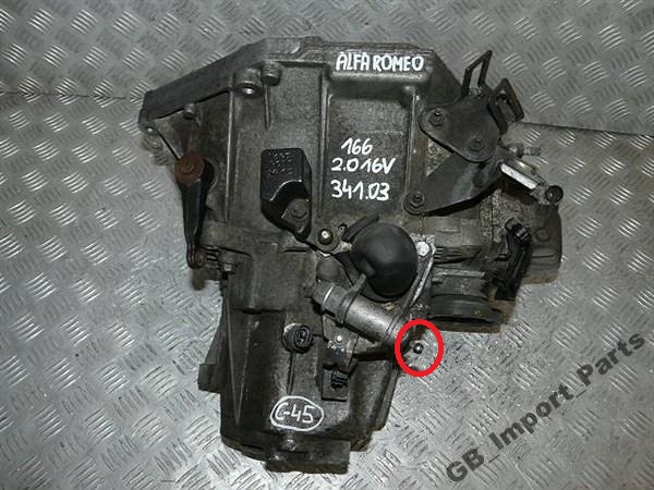

    W 2.0 TS montowali 2 typy wysprzeglików. Jeden typ to ten co pokazał dziubek na foto
    Drugi typ z kolei montowany jest wewnątrz skrzyni biegów i odpowietrznik od niego znajduje sie pod taka czarną plastikowa zaślepką na skrzyni. Musisz dokłądnie popatrzeć i poszukac takiej plastikowej szyjki. Nie mam pojecia jakie skrzynie montowali w poliftach do 2.0 TS.
    Tu masz mniej wiecej wyglad tego wysprzęglika.

    free. Wiesz. Dla przykladu w mojej 156 mam ten drugi typ co Pokazałem. Niewiadomo czy masz ori silnik/skrzynie. Nie twierdze, że masz wymieniany , ale różnie to bywa.
    Czarna płaska zaślepka jest na górze skrzyni. Z dołu jej nie zobaczysz. Musisz poprostu latarka poświecić i popatrzeć.
    Mi jak padł wysprzeglik w 156 to musialem jechac do mechanika bo bez zdjecia skrzyni nie da rady tego zmienić.
    Ta zaslepka jest rozmiaru połowy paczki zapałek może. Poszukam fotek na necie. jak znajde To Ci wkleje.
    Ten wysprzeglik co pokazał dziubek bez problemu znajdziesz. Wystarczy że popatrzysz od góry na skrzynie biegów. Jeżeli nic takiego nie masz to bedziesz miał ten 2 typ raczej.
    EDIT prosze oto foto.

    chyba ci zaznaczylem dokladnie gdzie masz

    zaznaczone na ostatnim zdjeciu

    Jak kolega zauważył popełniłem błąd Wybaczcie Na moim zdjęciu faktycznie zaznaczyłem kulkę do montażu linki Dobry odpowietrznik zaznaczył kivi A z tym drugim typem się nie spotkałem więc pokazałem ten
