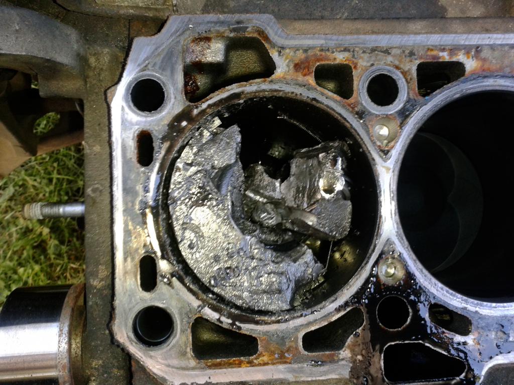

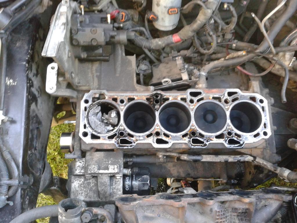

    W MOJEJ ROZ....ŁO TŁOK NA 1 CYL. KORBA WYWALIŁA DZIURE W KORPUSIE

    no ale co zrobić trzeba kupic inny silnik byle by był dobry jak ten przed tym:
Nazwa:	20130818_115606.jpg

Nazwa:	20130818_115614.jpg
Rozmiar:	134.5 KB

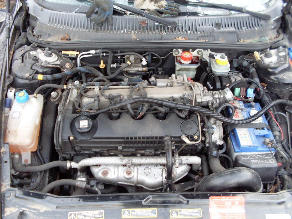

    a może ma ktoś taki silnik w normalnej cenie bo nie planowałem takich wydatków
Nazwa:	3423320384.jpeg
Rozmiar:	143.4 KB
    Użytkownik Pirat drogowy Avatar Lucas
    02 2009
    Chojna
    AR 156 2.4JTD '99 136KM, AR 156 SW TI 20V 175km
    268
    Współczuję, ale nie chce mi się wierzyć żeby tak zupełnie bezobjawowo i nagle zmasakrowało ten tłok; nie odczułeś spadku mocy jakoś ostatnio?

    Użytkownik Rowerzysta Avatar daniel375
    11 2010
    Piekary Śląskie
    156 2.4 140KM NERO FUOCO
    85
    nie brak objawów.
    moc jak zawsze, brak dziwnych odgłosów nic. W tym monęcie jechałem na luzie i nie słyszałem nic bo radio głośno grało ale wszyscy ludzie dziwnie sie na mnie patrzyli więc je wyłączyłem i odgłos niemiłosierny i zgasł myślałem że rozrząd ale nest dopero 12000 ale żeby aż takie coś obłęd. w poprzedniej 2.0 ts panewka padła zaraz po wymianie rozrządu, wymianie i remoncie głowicy i założenium nowego lpg, koszt okolo 7000 + auto miałem od 9 miesięcy 12700. sprzedałem za 3000.

    Wysokie prawdopodobieństwo, że wtrysk mógł przelewać. U mnie też po 2 latach moja 2.4 zaczęła kaprysić, we wtorek idzie do mechaniora na sprawdzenie, po osłuchaniu jest wysokie prawdopodobieństwo, że wypaliło zawór ale to na razie do weryfikacji.
