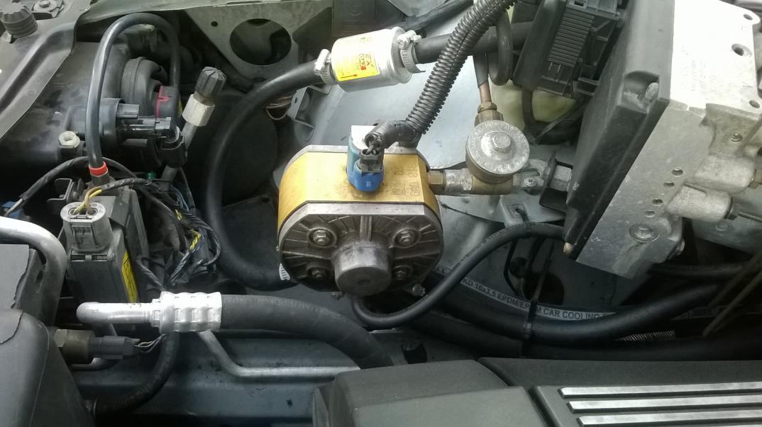

    witam,
    podłącze się pod temat, mam ten sam problem, i chciałbym wyczyścic elektrozawory, gdy jadę z problemem do gazowników to słyszę : Panie, tu trzeba wymienic to to i jeszcze tamto - 800zł i zobaczymy czy będzie chodzic bo przyczyn może byc wiele ! a w związku z tym iż jestem laikiem w sprawach LPG proszę o pomoc w namierzeniu owego 'elektrozaworu' przy reduktorze (KME RED) takie dane widzę na reduktorze, nie będę zgadywał czy jest on może wewnątrz reduktora? podejmę się samotnej walki z tym tematem wg. waszych instrukcji, dzięki za pomoc!

    Od góry na reduktorze masz niebieską cewkę elektrozaworu, odkręcasz nakrętkę i zdejmujesz cewkę, potem klucz długa nasadka i wykręcasz trzpień elektrozaworu z korpusu, wyjmujesz bebechy myjesz dokładnie wszystko i składasz. Pamiętaj przed całą operacją zakręcić wielozawór na butli i upuścić stopniowo LPG odkręcając ten trzpień żebyś sobie paluchów nie odmroził rozprężającą się fazą ciekłą.
    dziś byłem u gazowników ... wyczyszczona została cewka reduktora, ale niestety problem pozostał,
    czy może poradzicie jakiś kierunek poszukiwań ? przypomnę że na kompie nie ma błędów, a auto (tylko rozgrzane do temp 90st) nie chce się przełączac na LPG.
    @ azydek - wszystkie filtry były wymieniane jakieś 3 miesiące temu, wiec tez nie leży to po stronie filtrów.
    aha gazownik stwierdził że nie może się połączyc z kompem bo jest oprogramowanie zbyt stare ? lub blokada ? (wcześniej inni się łączyli)
