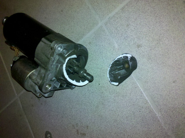

    Witam.
    Unieruchomiona na torze GT która miał problem odpalić i dzwoniła w silniku trafiła od razu do mechanika.
    Po zajrzeniu w komory kamerą i nie znalezieniu niczego obstawiali korbę. Wczoraj mechanik wyszarpał silnik, bo blokował się i dzwoniło z dołu.
    Dziś zdjęli miskę i wszystko całe na szczęście. Okazało się że główka rozrusznika pękła na pół i blokowała koło zamachowe.
    Mam nadzieję że to koniec przygód ;]

    Dziś jeszcze mechanik sprawdził rozrząd, jest na swoim miejscu i nic już nie dzwoni ;]
    Dym jeszcze nie wiem, pół toru przejechałem z kontrolka check więc wyjaśni się jak odpali.
    Silnik jest poza samochodem więc już z tego skorzystam wymienię parę rzeczy bo już wypad i trochę na zaś ;]
    No i mam nadziej że za rok na torze mnie nie zawiedzie.
    Zdjęcie rozrusznika.

    Dziwnie go wyrwało.
    Rozrusznik dobry czy zablokowało go ?

    musiało nim nieźle pierdyknąć bo rozbita osłona w pół... żadko coś takiego widuje nawet u siebie w robocieXD jakby nagle coś go zblokowało... ciekaw jestem co było tego przyczyną

    Wygląda to tak jakby rozrusznik nie odbił po odpaleniu albo wyskoczył na uruchomionym silniku, nie miałeś żadnego zgrzytu lub uderzenia poprzedzającego awarię??
