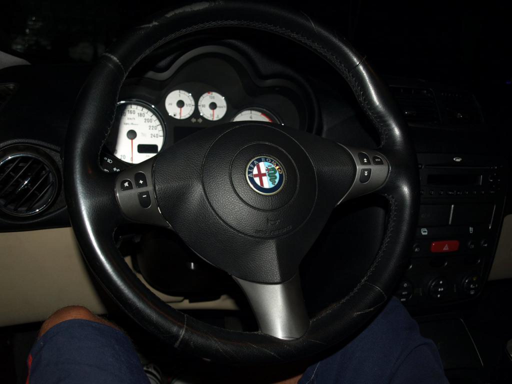

    1. przy zakupie machnąłem ręką na stan kierownicy i kilku drobiazgów (plastiki sterowników szyb, uchwyt drzwi (nie klamka tylko to podłużne czarne) kierowcy w drzwiach) ale jednak chciałbym i to doprowadzić do porządku. Czy skórzana wielofunkcyjna kierownica ze 147 lub innego modelu wejdzie bez problemów w GT? Co ze sterownikami szyb? Sprawdzałem w ePER i sterowniki mają inne numery. Próbował ktoś takiej przekładki? Generalnie wszystko działa jak należy ale po prostu wygląda źle (kontrastuje strasznie z resztą wnętrza pod względem stanu)

    1 lepiej daj kierę do obszycia, 147 pasuje ale jest inaczej uszyta
    2 nie do zrobienia, to głośne auto, bardzo głośne
    gintaro
    myślisz że obszycie da radę? Kierownica jest 'poprzecinana' w kilku miejscach tak jakby pierścionkiem albo zamkiem błyskawicznym przy wysiadaniu i te rysy wychodzą poza skórę na plastiki. Ile kosztuje takie obszywanie? Faktycznie przyjrzałem się tym kierownicom i wyglądają odrobinę inaczej, nie mają tego wykończenia srebrnego na dole..

    Kolego mam ten sam problem z włącznikami szyb. Wszystko gra i buczy ale brzydkie strasznie. Poluję na to od dłuższego czasu i trochę poczytałem. te ze 147 raczej nie pasują (w związku z domykaniem szyb) choć ktoś w Anglii przełożył i podobno wszystko działało. Nowe w ASO to prawie 600 stów więc lipa.
    Ja przymierzam się do pomalowania tego samemu albo oddanie do kogoś. Myślę, że wyjdzie taniej niż zakup nowych elementów.

    Kierownica od 147 jest inna niż od GT pod względem wizualnym.

    1. Kolego, nic tam nie przekładaj ze 147, bo faktycznie kształt jest nieco inny. Będziesz za kilka lat sprzedawał auto i ktoś się uczepi, że masz jakiś dziwny "przeszczep" zrobiony w aucie i nie będzie rozumiał czemu. Po prostu daj do obszycia nową skórą. Będzie wyglądała jak nowa. Plastiki też można na nowo pomalować jeżeli te rysy Ci przeszkadzają. Jeżeli nie chcesz się bawić w malowanie to zawsze można użyć folii termokurczliwej o dowolnym wzorze. Ja mam u siebie w tych miejscach zastosowany wzór karbonu. Jak chcesz to mogę podesłać fotki Plastiki, uchwyty, moduły szyb też można okleić (najpierw jednak pozbądź się nieczystości i tej gumy) albo po prostu pomalować na nowo. Za pomalowanie kompletu tych wewnętrznych plastików nie powinieneś zapłacić więcej jak 200 zł. Przynajmniej u mnie w mieście są takie ceny.
