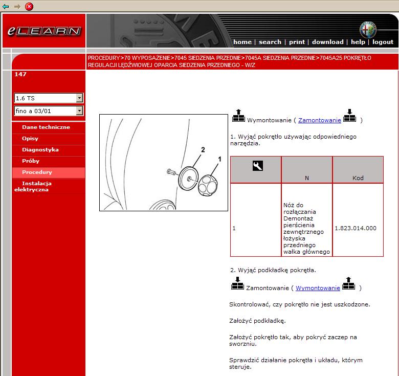

    Witam tak jak w temacie mam problem z częścią lędźwiową chodzi o to że nie działa regulacja wybrzuszenia fotela nagle przestało działać patrzyłem do tego ale nie mam pomysłu jak się do tego zabrać może ktoś miał taki problem. Za wszelkie porady lub pomoc dziękuje pozdro Krzysiek

    Pokrętło się czasem nie obrobiło?

    Hmmm szczerze nie zaglądałem do tego sprawdzę a łatwo je ściągnąć jest jakiś knif?

Nazwa:	qqqqq.JPG
Rozmiar:	77.5 KB
    Tu masz rysunek
