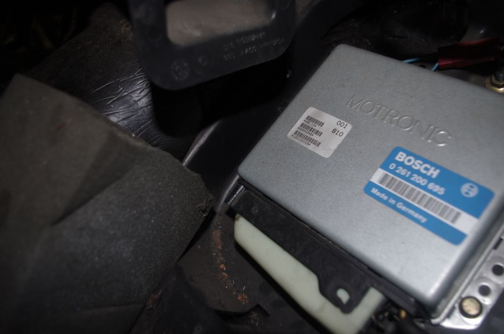

    Przejściówke mam kabelki KKL i ELM też. Mam tylko pytanie bo rozbierałem dwie Alfy i w mojej jest sterownik Bosch a w drugiej był GM - czy ma to jakieś znaczenie?
    Dokładnie mam taki sterownik:

    Co do interfejsu który podałeś to właśnie mam problem z drugim portem RS - mam laptopa który ma tylko jeden port, a czytałem że na PCMCIA zadziałają tylko odpowiednie przejściówki jak np.: http://allegro.pl/2-porty-rs232-sili...502001743.html , a to juz robi się mały wydatek.
    Ale na początek jak juz ogarnę moją 145 po 7 miesięcznym postoju i małym remoncie to może zabiorę się za jakąś diagnostykę.

    Faktycznie program iaw scan tyczy się 1.4 boxer więc w twoim przypadku odpada jeśli chodzi o 1.6 boxer to program VISA łączy się ze sterownikami GM i BOSCHA widocznie było kilka wersji sterownika do tego modelu a karta pcmcia niestety tyle kosztuje też tyle płaciłem z tym że warto łączyłem się z dużą ilościa różnych aut . Jak masz jeden port RS to możesz dokupić kartę z jednym portem będzie trochę tańsza albo poszukaj jeszcze kiedyś gdzieś widziałem używaną za 50 zł. Ale jak masz fejsa i przejście to poszukaj na forum było trochę na ten temat napewno znajdziesz czym się połączyć z twoim może alfadiag albo multiscan

    Z tego co wyczytałem z lektur forumowej Alfadiag w najnowszej wersji łączy się ze sterownikiem Bosch - więc muszę popróbować.
    Co do programu VISA to może za tą cenę się skuszę tym bardziej że nie planuję ju,ż sprzedaży mojej 145
