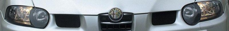

    Jak w temacie. Zastanawiam się nad modyfikacją lamp przednich lub ich zmianą. W tych moich rozmyślaniach wpadł mi do głowy pomysł wymiany lamp przednich na te z Alfy GT. Kiedyś już widziałem gdzieś AR 147 z przednim zderzakiem i lampami od GT. Teraz pytanko - czy jest tu ktoś po takiej modyfikacji w swoim samochodzie. Chodzi mi głównie o głębokość modyfikacji koniecznych do tej przeróbki. Na pewno konieczna będzie lekka modyfikacja zderzaka, ale co jeszcze?
    Ewentualnie sama modyfikacja zderzaka w celu osiągnięcia czegoś takiego:
    ______modyfikacja __________________________________________________ ____________________ standard______
    Fotka na szybko przerobiona (Paint)
    P.S. (Dla pytających po co taka przeróbka) Jakoś średnio podoba mi się to podbite oko w moim samochodzie .

    One się dużo bardziej różnią niż to co zaznaczyłeś na twojej fotce
    maska bardzo podobna, ale nie w GT wygląda jak by jej krawędź była bardziej prosta niż w 147, błotniki też inne, no i wiadomo zderzak. A co tam w środku jeszcze to nie wiem, ale wydaje mi się że nie wiele - bo po co mieli by zwiększać koszty produkcji np pasów przednich

    Wiem, że się różnią bardziej, a to na fotce to prosta modyfikacja (zwykłego) zderzaka, która upodobniłaby lampy od 147 do tych z GT. Takie przycięte od dołu jakoś lepiej wyglądają, natomiast muszę sprawdzić jeszcze czy to nie ograniczy jakoś wyraźnie efektywności oświetlania drogi.
