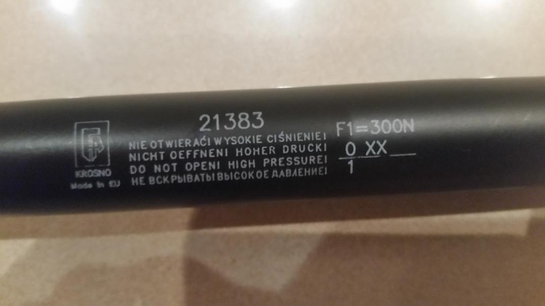

    Siłownik można kupić w Krośnie. Nie jest idealny tzn. Posiada większe otwory mocujące, 300N dosyć mocny - zobaczymy jak długo. Cena 55zł.
