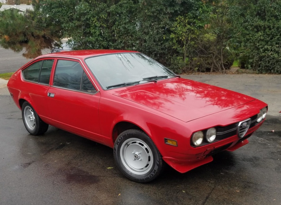

    tak jak pisał Stefan (w moim poście też to sugerowałem) jezeli chcesz rzeźbić z innych moteuriem dla lepszych osiągow za normalne pieniadze to tylko z 75 TS..
    jak chcesz rzeźbic przy wizualnym set up to mnie osobiście podobają się odchudzone serie 1 zrobione na sportowo, inspiracja taka:Kliknij obrazek, aby uzyskać większą wersję
Nazwa:	1977_alfa_romeo_gtv_15500831585a23891c3e20181204_123643.jpg
Rozmiar:	197.1 KB
