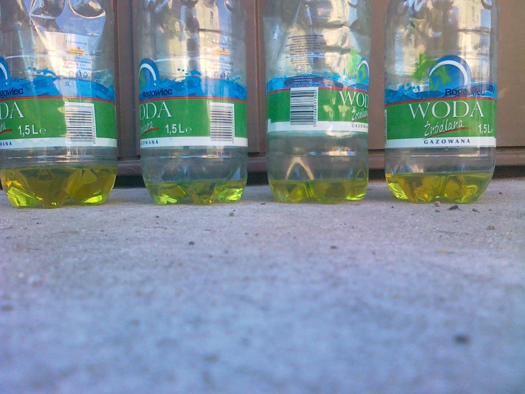

    Witam, po dłuższej przerwie. Nie udało mi się zrobić wcześniej tej próby, ale dzisiaj wkońcu się za to wziąłem. Zdjęcia poniżej. sumka33, chciałem Ci jeszcze powiedzieć, że po wyczyszczeniu tego regulatora autko pali wg mnie dużo lepiej na gorącym silniku. Przedtem kręcił krecił i kręcił a teraz 3-4 obroty i zapala. Nie wiem czy nie powinien od razu palić jak jest gorący, no ale zaskoczyło mnie to tak w miarę pozytywnie.
    Zdjęcia z próby przelewowej: Od lewej strony to butelka od strony rozrządu.
Nazwa:	08052012094.jpg
Rozmiar:	119.6 KB
    A tutaj to samo zdjęcie, ale może będzie lepiej widać:
Nazwa:	08052012095.jpg
Rozmiar:	97.4 KB
    Z niecierpliwością czekam na komentarz Pozdrawiam

    Cytat Napisał -Marco- Zobacz post
    Super i widać że skrajne wtryskiwacze odstają (jeden bardziej, drugi mniej) ale gdybyś sprawdził ile tego paliwa jest (konkretną wartość)... byłoby naprawdę super. Mógłbyś jeszcze wrzucić logi z korekt dla wszystkich wtryskiwaczy i kąta wyprzedzenia wtrysku z ciśnieniem na listwie CR, bo bardzo prawdopodobne że coś z dwoma wtryskami ci się już dzieje...

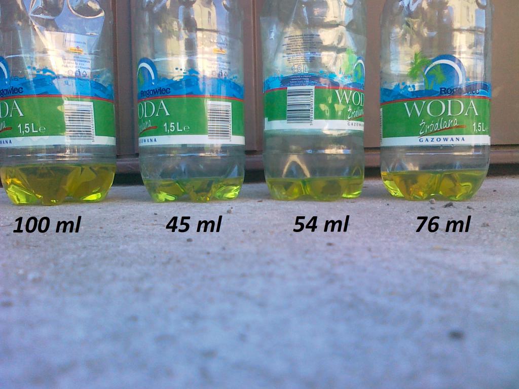

    Proszę Przed chwilą zmierzyłem strzykawką i sprawa przedstawia się następująco. Myślę, że jest czytelne.
    Ok... to widać że pierwszy z lewej już powoli zaczyna kończyć swój wtryskowy żywot. Ze skrajnym prawym jest troche lepiej ale martwi też to że ogólnie wszystkie mają dużą ilość paliwa przelewowego. Mam nadzieję że po czyszczeniu regulatora samochód już lepiej pali i będzie można odwlec naprawę w czasie. Moja skromna rada jest taka żebyś narazie jak prawidłowo zaczął odpalać tego nie ruszał a jak już zacznie ci bardziej doskwierać problem to zrobić logi o jakich wyżej pisałem i (prawdopodobnie) będzie kolej na ten pierwszy wtryskiwacz.
