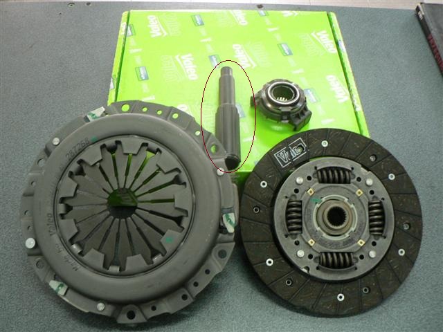

    Sam trzpień trudno dostać. W niektórych zestawach ze sprzęgłem jest. Przy kupnie sprzęgła pytaj czy jest w zestawie.
    Ja radziłem sobie kawałkiem okrągłego kołka drewnianego żeby ciasno wchodził w wielowpust tarczy.
    Generalnie po to się ustawia centralnie aby można było przykręcić skrzynie do silnika bo tarcza w docisku nie pozwala na przesuwanie na boki.
    A wygląda on tak:

    Użytkownik Maniak resoraków Avatar krzyzie
    02 2009
    Wągrowiec/Rabowice
    Alfa Giulia 2,0 280KM MY21
    613
    Cytat Napisał cj.slaw Zobacz post
    Pytałem "tanifiat" i niestety w zestawie jaki oferuje nie ma tego trzpienia. Żebym chociaż miał średnice/wymiary to dotoczyłbym.
    Najwyżej jak będę miał sprzęgło to może po jego wymiarach coś się uda dorobić.
