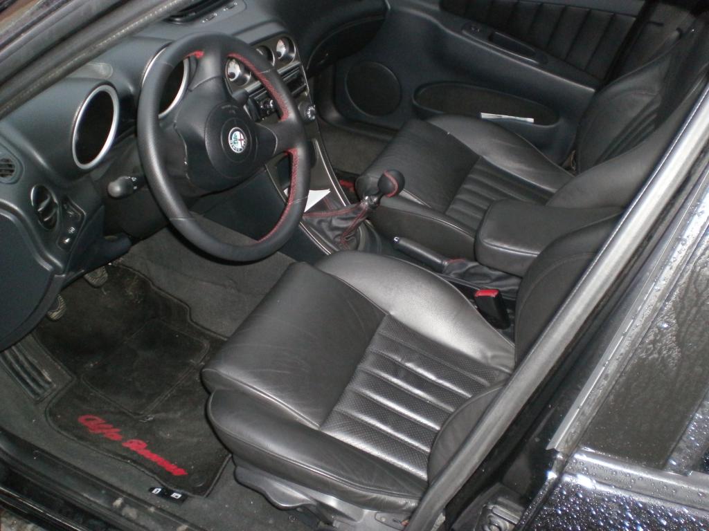

    Nie sluchaj. Wystarczy wymienic kierownice i tasme z fl.
    Przerabialem kiedys kierownice w alfie. Pasowalo Plug&Play a o to dowod.

    Ale do tego trzeba zmienić taśmę, podłączenie klaksonu a frez też nie powinien zostać ot tak sobie, więc to nie jest takie autentyczne plug&play...

    Taśme wyciagasz, i wkaldasz po liftowa, u mnie frezy byly takie same... Pasowaly idealnie. Nic nie musialem przerabiac wiec jak dla mnie to plug&play
