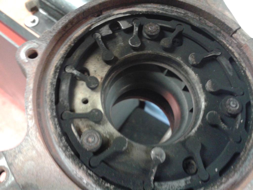

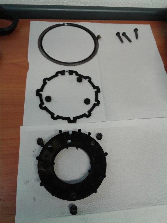

    Jak już ja wyciągniesz to najgorzej jest ją rozpołowić. Tzn oddzielić stronę ciepłą od zimnej. Najpierw sobie zaznacz położenie str zimnej do muszli. Później grucha - po prsotu sciągnij i uważaj żebyś nie przestawił jej długości skoku. Co prawda jej cięgno jest kontrowane ale nigdy nic nie wiadomo. Jak odkręcisz wszystkie śrubki trzymające turbinę razem to ja podgrzewałem palnikiem stone gorąca ( musze ) turbiny i młotkiem stukałem dookoła żeby musza zeszła. Jest to trudne ponieważ musisz to robić powoli i delikatnie. Luz na wirniku jest bardzo mało i nie możesz za bardzo przekrzywić muszli żeby nie pokrzywić łopatek kompresora. Po prsotu powoli i delikatnie. jak ja rozpołowisz to w muszli zostanie Ci mechanizm zmiennej geo. Jest przykręcony na 3 śrubki. ( zaznacz sobie jak siedzi ) wyciągasz / czyścisz / składasz

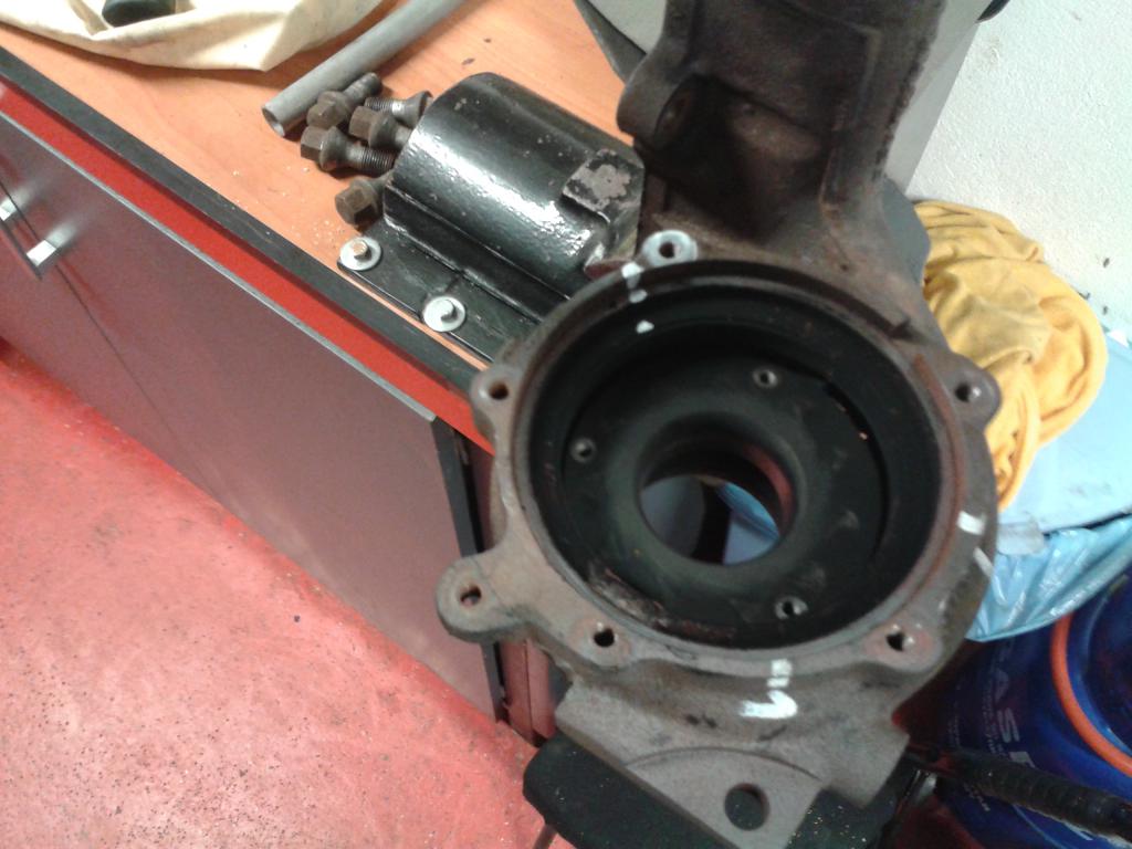

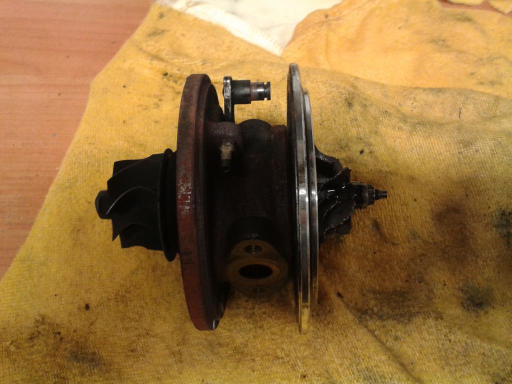

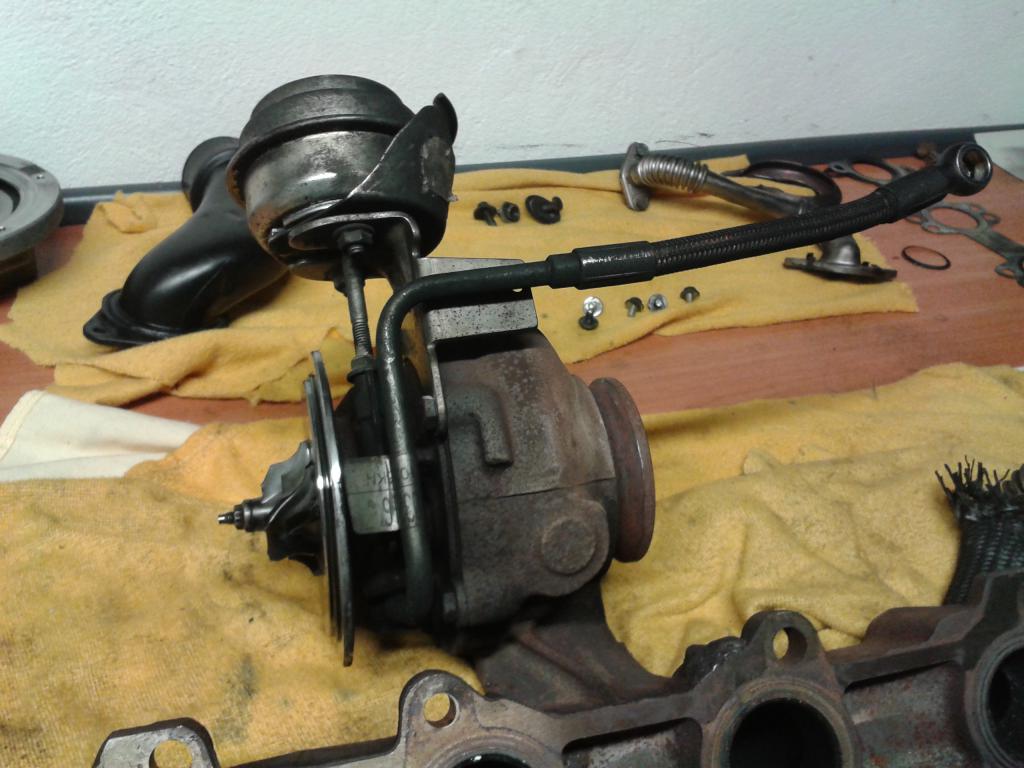

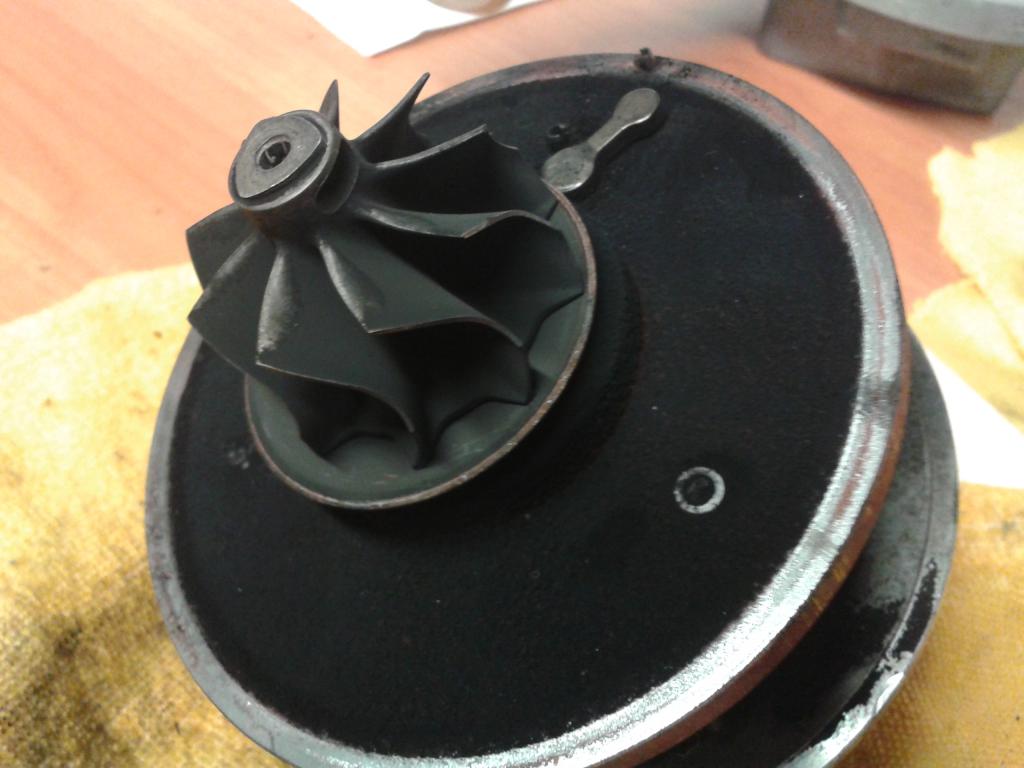

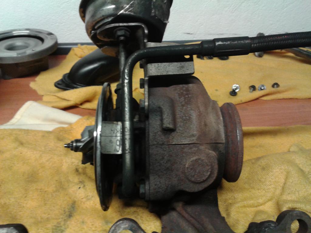

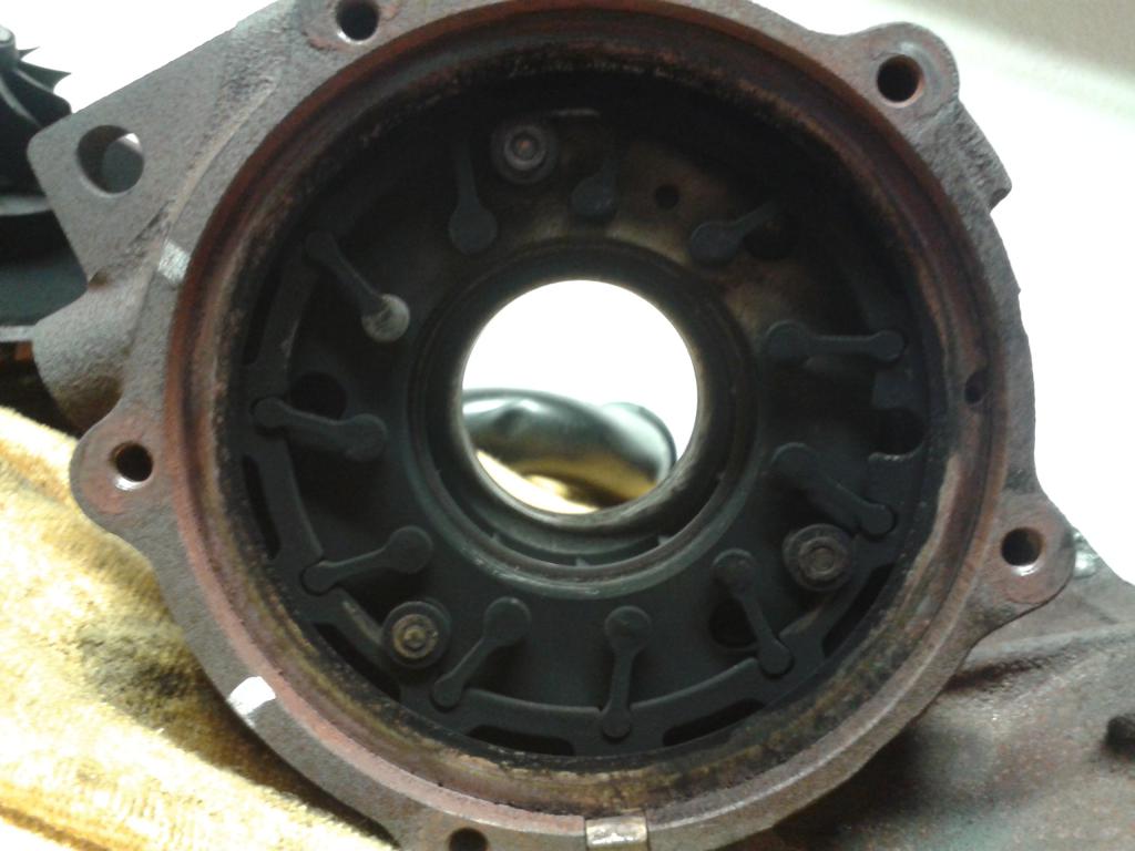

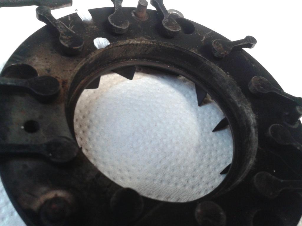

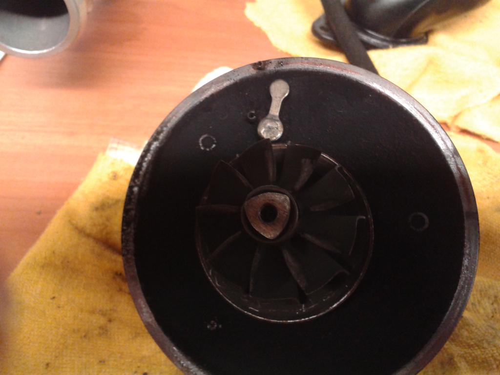

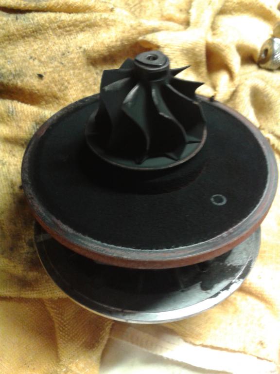

    Ja u siebie 159 8V wyciągnąłem turbo bez rozkręcania przodu. Wyszło dołem bez problemów, pamiętam, że na pewno demontowałem bagnet oleju. Klucze do demontażu kolektora wraz z turbo standard, bez żadnych torxów, nie pamiętam już czy na samej turbinie nie było coś na torxa ? Do czyszczenia w zależności od stopnia zabrudzenia, benzyna ekstrakcyjna, ropa, ew. szczotka druciana lub jak pisał Pampik. Oznaczanie części - podstawa. U mnie akurat nie było problemu z rozpołowieniem. Tu masz jakieś foty , które robiłem.
