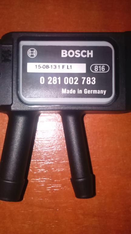

    Była 159 był c5 jest mondeo 2.5 v6
    581
    U mnie ten błąd spowodował wywalenie DPF był tak zatkany ze nie dało rady go wypalić trochę to dziwne gdyby ktoś potrzebował to posiadam nowy czujnik ciśnienia spalin BOSCH 0281002783.

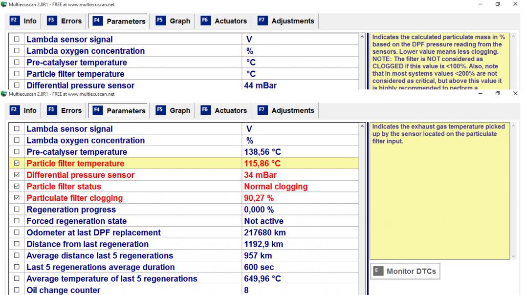

    Podłączyłem dzisiaj moją strzałę ponownie pod komputer, wykasowałem błąd, przejechałem się i problem najwyraźniej rozwiązał się sam... Poniżej screen z MES
