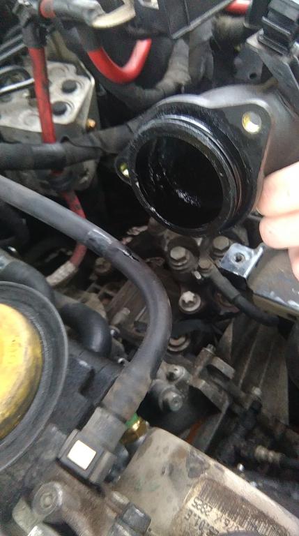

Nie ubywa ci nadmiernie oleju? Tam olej tylko z turbiny... Ale spoko kazde turbo puszcza ciut oleju. Ja bym wyczyscil i obserwowal.

Nie olej jest wciąż na dobrym poziomie . Ok będę obserwował

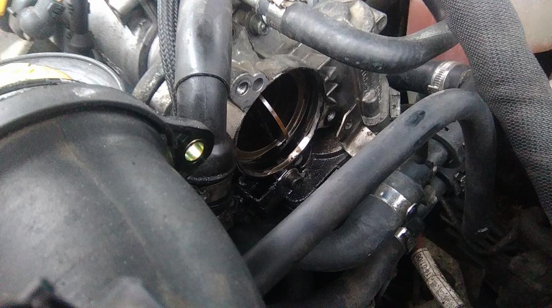

A ta klapa widoczna na zdjęciu wciąż musi być tak na zgaszonym silniku otwarta ?
Ostatnio edytowane przez Glowcio24 ; 14-02-2016 o 17:12
Tak, zamyka się tylko przy gaszeniu silnika.
jeśli to 8v to wina tkwi w braku fabrycznego separatora. poczytaj temat który sam zresztą zakładałem.
http://www.forum.alfaholicy.org/159_...a_dolocie.html
W 16V jest fabryczny separator i wcale lepiej to nie wygląda![]()
A jak olej jest rozlany pod turbine na osłonie ? mała ilość może 50-100ml przez 10k nie ubyło nawet jednej miarki na bagnecie.
Po 2008 w 16V, jak dobrze pamiętam, to nie ma już fabrycznego separatora![]()
