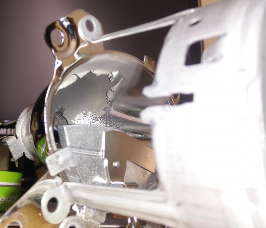

Jeden z moich odbłyśników wyglądał tak:

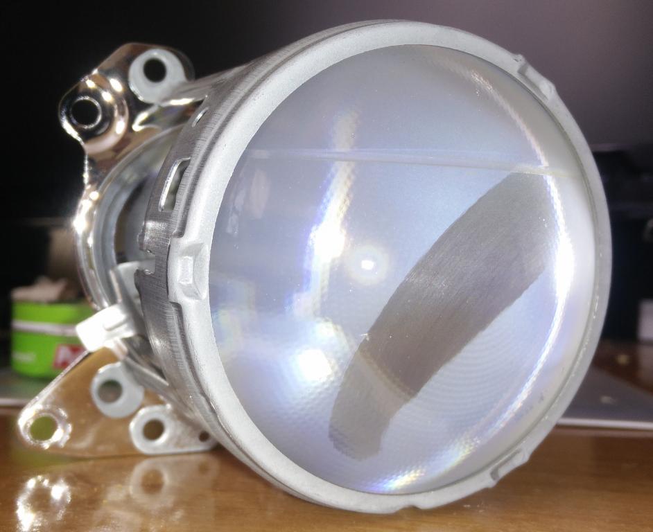

Dodatkowo obydwie soczewki po przetarciu palcem:

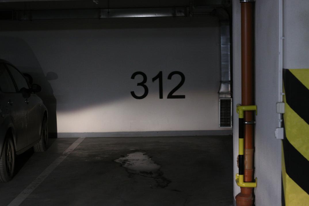

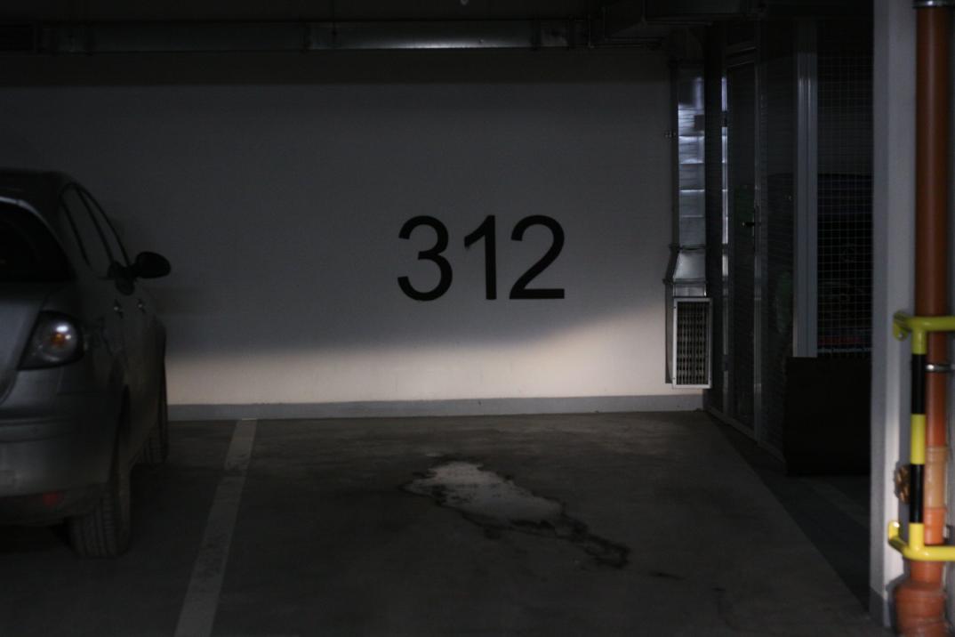

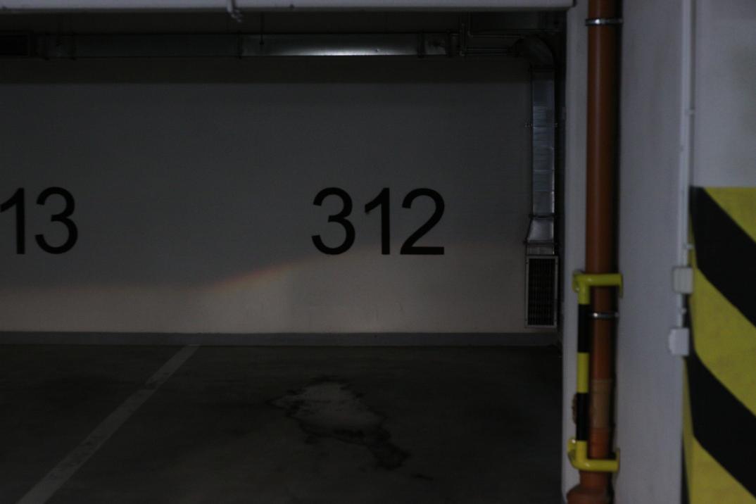

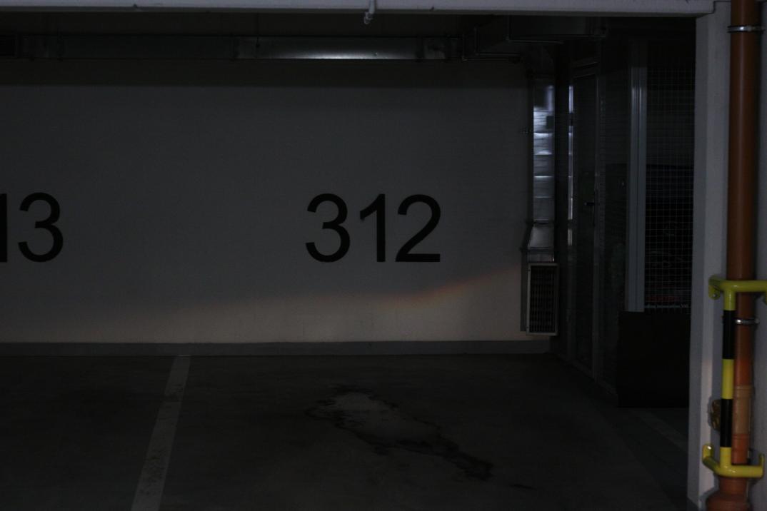

Dla sprawdzenia efektu przed rozpoczęciem oraz po zakończeniu prac wykonałem kilka fotek używając trybu manualnego aparatu (aby nie zmienić parametrów ekspozycji).
I tak..
Przed:
Po:
Efekt jest świetny, także polecam.
