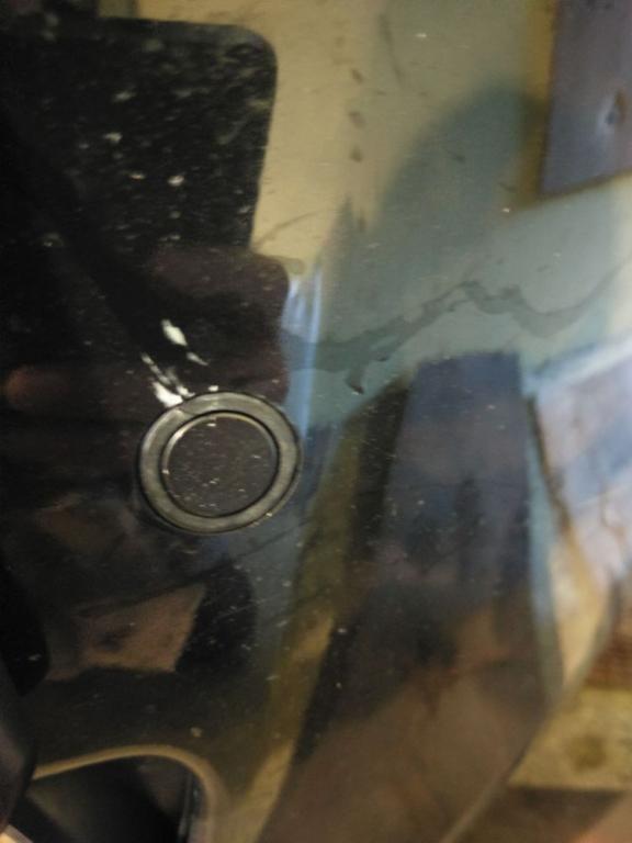

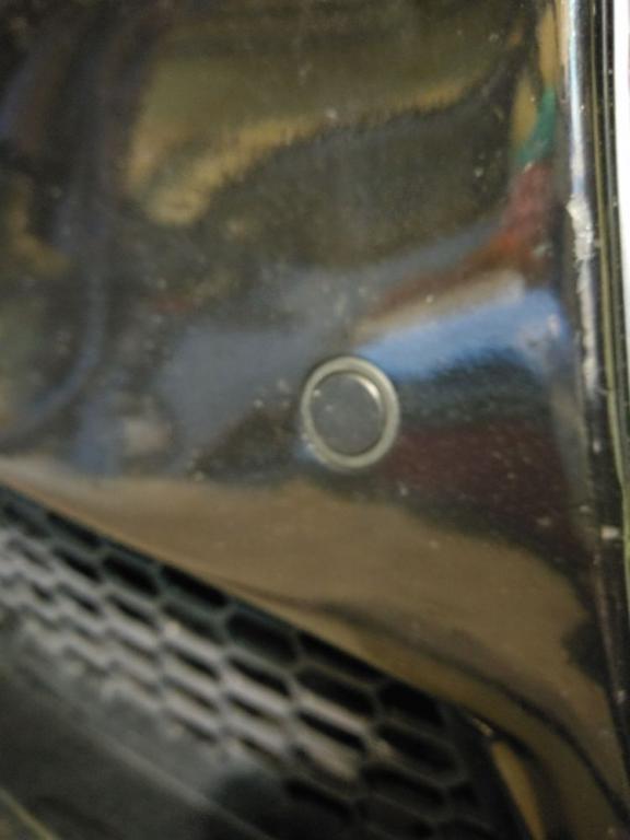

    Do czujników dochodzą przewody, to wiem.
    Czujnika jednak nie udało mi się wyjąć (o ile to czujnik), bo za ciasno z przodu jest...
    Cytat Napisał magil Zobacz post
    Czujnik ze zdjęcia nie został pomalowany, na czarnym lakierze to nie rzuca się w oczy. Jeśli pozostałe również tak wyglądają, to zapewne ktoś chciał te czujniki dołożyć i nie zdążył.
    Wszystkie są takie same...

    Może jakaś rzeźba była.
    centralki pasuja p&p jak masz instalacje, ja nie mialem i dorabialem caly przod i tez hula. dokladasz tylko buzzer na przod i aktywujesz wyswietlanie w Mesie.
    Pozostaje więc kupić centralkę i buzzer.
    Zobaczymy co wyjdzie z tego.
    Dzięki za pomoc wszystkim

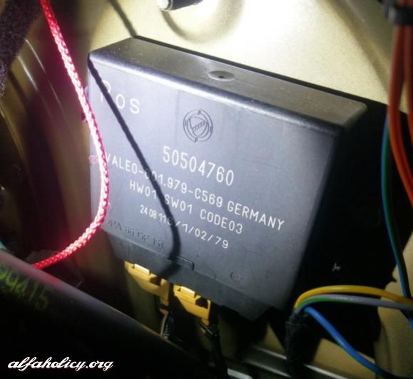

    Dużo czytałem na forum np. ze centralka znajduje sie w bagazniku po prawej stronie, moze w SPORTWAGONIE w sedanie jest pod kanapą od strony pasażera zrobiłem jej fotkęKliknij obrazek, aby uzyskać większą wersję
Nazwa:	centralka PDC.jpg
Rozmiar:	79.2 KB
ID:	227180 ma dwa wejscia jeden kabel idzie od strony przednich siedzen a drugi idzie w strone bagaznika. Jak widac na załączonym obrazku nie ma zadnego z powyższych napisów, pomoze mi to toś rozszyfrować? Jeśli chodzi o podłączenie czujników to juz 3 osoby mi mówiły ze bez zdjecia zderzaka nic nie sprawdzę

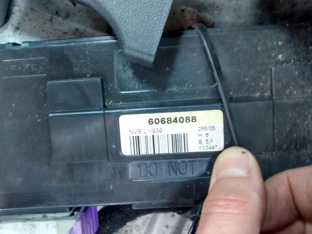

    To nie jest centralka od parktronika.
    W sedanie jest po prawej stronie w bagażniku. Odkręć plastikowe śrubki od góry z prawej strony i odegnij tą pluszową matę.
    Pod nią jest centralka.
    Jak chcesz mieć przód i tył tu musisz mieć centralkę o numerze 60693882 (z napisem ANT).
    Jak masz z napisem POS i numerem 50504760 to masz tylko tył.
    Do działania przód+tył potrzeba 3 tyczek + buzzer przy skrzynce bezpieczników (w okolicy włącznika przeciwmgielnych).
    Moja centralka:
