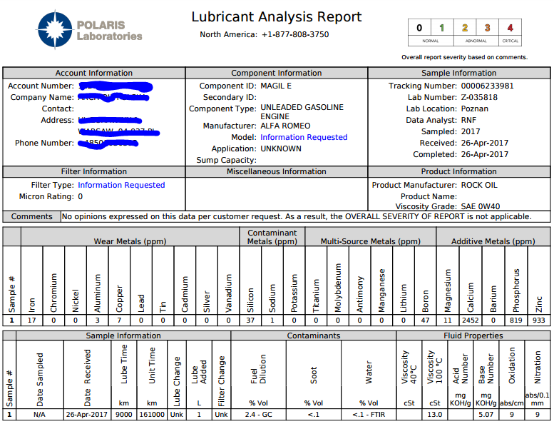

    Jeżdżę na Rock Oil Carbon 0W40, niecałe 10 000 km. Wrażenia na ucho pozytywne, zwłaszcza w niskich temperaturach.
    Czekam na wyniki analizy oleju po tym przebiegu.

    Analiza parametrów i zawartości pierwiastków w przepracowanym oleju.

    Trzyma parametry. Przejechane ponad 9 000 km.
