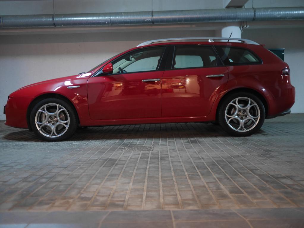

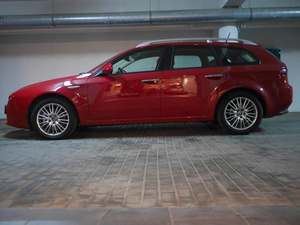

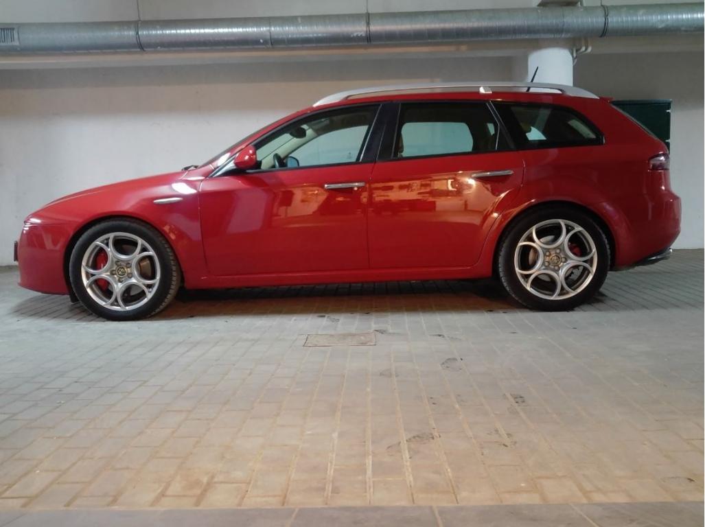

    Pacjent 159 2,4 SW (pełny bak)
    1. 17" tzw. policyjne (225/50 R17)
    seria, wysokość nadkoli :
    - przód 67,5 cm
    - tył 68 cm
    2. 18" tzw. półksiężyce z Giulietty (235/45 R18)
    - przód 69,5 cm
    - tył 70 cm
    3. 18" tzw. półksiężyce z Giulietty (235/45 R18)
    Eibach Pro Kit ( zrobione dopiero 500 km) , wysokość nadkoli :
    - przód 66,5 cm
    - tył 67 cm cm
    Cytat Napisał 1990mb Zobacz post
    .. czy Wy przy obnizeniach również macie problem z kątami kół przednich...
    niestety tak

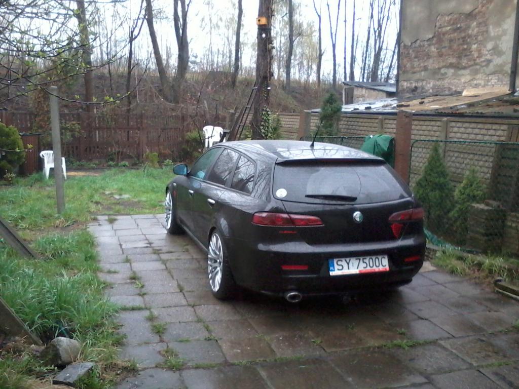

    2 sprawa czy Wy przy obnizeniach również macie problem z kątami kół przednich.
    Cięzkie jest życie tunera Nie walcz z tym . Hondziarze muszą zakładać cambery ,żeby negatyw zrobić a w Alfie masz za free Kliknij obrazek, aby uzyskać większą wersję
Nazwa:	Zdjęcie0038.jpg
Rozmiar:	125.1 KB
ID:	198630Kliknij obrazek, aby uzyskać większą wersję
Nazwa:	159 3.jpg
Rozmiar:	46.4 KB

    Ale nie zjada wam opon? Ja mam prawie 2' i to troche dużo a gleba nie tak duzo jak u ciebie. Jakie masz wartości kątów?
    Masz zniszczony lakier w swoim aucie???
    Chętnie pomogę
    Szczegóły:
    http://www.forum.alfaholicy.org/wiel...ml#post1379105
  10. #8500
    03 2011
    Bytom
    3,984
    Jeszcze nie wiem bo od założenia gwintu nie byłem sprawdzić . Wcześniej na novitecach -40mm miałem ponad 1 stopień . Nie zauważyłem zjadania opon . W E36 miałem większy negatyw i tragedii nie było . Prawda taka ,że obniżając musisz się liczyć z konsekwencjami niestety.
