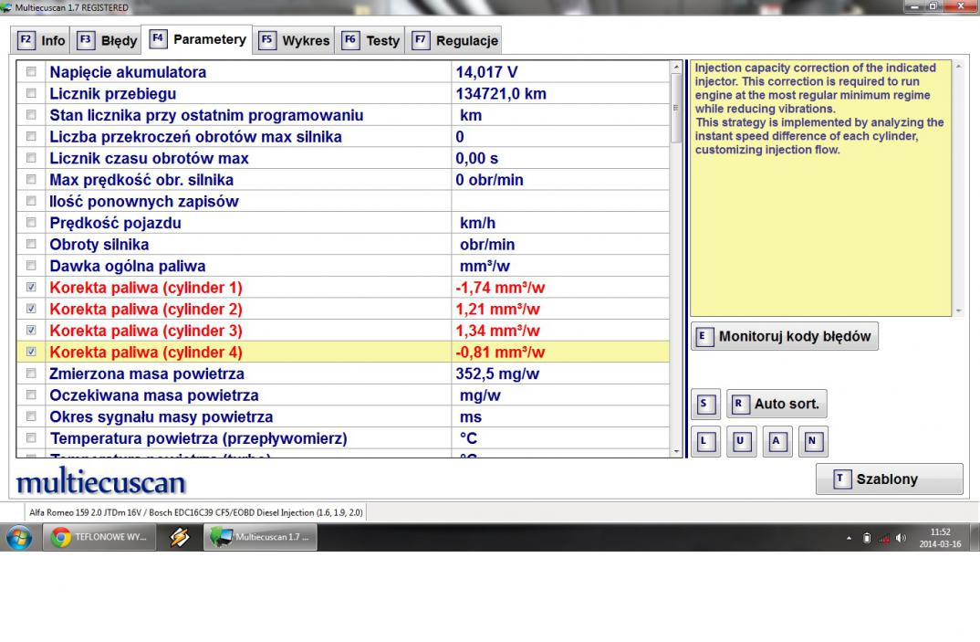

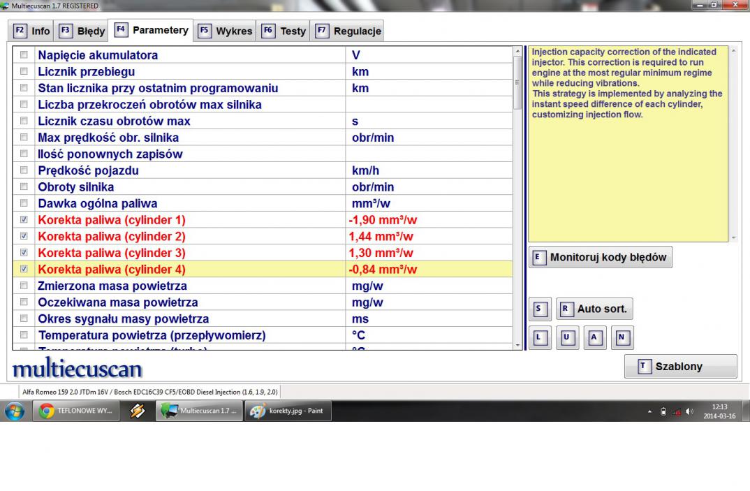

    Użytkownik Pirat drogowy Avatar wwwlewy
    06 2013
    Gdańsk
    159 2.0 JTDm 2009r.
    228
    Panowie jako, że jestem kompletnie "zielony" w zaawansowanych tematach związanych z mechaniką (a za taki uważam ten o wtryskach) bardzo proszę o "analizę" tego co pokazuje mi MES w moim 2.0 JTDm. Autko jest po czipie i ma wywalony DPF. Dymienia większego nie zauważyłem oprócz delikatnego porannego "bąka". Z góry dziękuję.
    PS. Pierwsze zdjęcie przy temperaturze "na zegarach" ok. 80 drugie przy 90.

    Możesz przejeździć kilka baków z 2T, bo korekty wyglądają średnio. Aczkolwiek wcale nie muszą świadczyć o uszkodzonych wtryskiwaczach.
